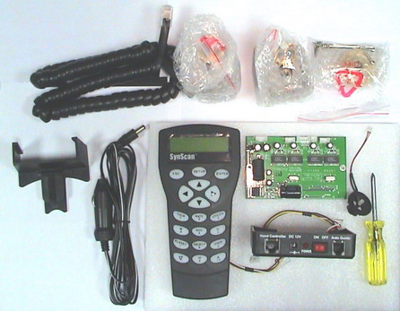

A l'autre bout de l'offre version Skyscan qui possède un nouvelle et meilleur motorisation/mécanique de réduction, une raquette et un port d'autoguidage de même qu'une raquette goto comme on peut voir sur cet upgrade kit

Kit SkyScan de transformation de la monture HEQ-5 en HEQ-5 SkyScan GOTO
Nouvelle technique d'alignement simple, précise et silencieuse sur 1, 2 ou 3 étoiles...
le SkyScan de Sky-Watcher.
Monture équatoriale de précision avec système de recherche automatique SkyScan Goto. Plus de 13'400 objets mémorisés dans la raquette SkyScan.
Prévu d'origine pour la photographie. Fonctionne en astrophotographie sans ajouter d'accessoire supplémentaire. Même une fiche pour l'auto-guidage est placée sur le panneau électronique, ce qui n'est pas indispensable, mais utile pour les photographes avertis.
