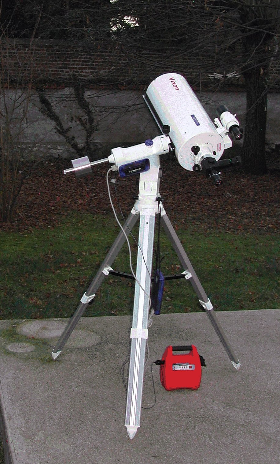

Coté batterie, moi j'utilise ces "booster" a 39,90e chez Feu Vert. Ca fait 12V, 7AH, 200A de capacité. Livre avec chargeur secteur, chargeur depuis allume cigare de voiture. Il y a une prise allume cigare pout l'utilisation. Moi j'ai supprimé les pinces pour l'utiliser comme booster sur une batterie. J'ai deja tourné plusieurs heures dessus avec le Starbook et la Sphinx et le PC (avec un convertisseur 12/220). Ce que j'ai aimé c'est le coté propre de ce petit boitier, livré dans une housse plastique transparente. Il y 4 leds pour savoir ou il en est.
http://www.feuvert.fr/entretien/booster-moto-voiture-12l-stylway_73p_201126.html
Tu le verras mieux sur cette photo :
http://www.webastro.net/upload/images/6943-1198957069.jpg
A noter que c'est garanti 2 ans.
