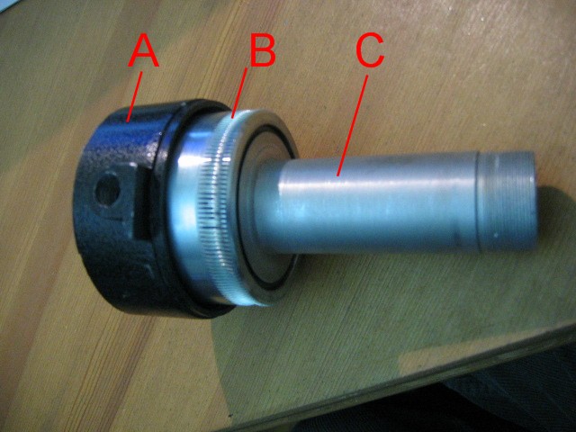

Voila j'ai re-démonté la monture. L'écrou (E) n'était pas trop serré. C'est (A) & (B) sur ma photo, qui ne tournent pas bien du tout l'un dans l'autre.
Une nuit, voire plus tant qu'il fait moche dehors!, dans un bain d'essence F et on verra bien!
:rover:
Après 48h de trempette dans l'essence F, une autre trempette dans le dégrippant, puis faire tourner de force en huilant: ça accroche toujours! :cry:
Sur la photo 001, (A) doit tourner autour de © en étant séparé par le disque (B ). Ca accroche tellement que ça en est difficile de le tourner à la main. Alors je posé une clé pour filtre à huile autour de (A) [photo 002] et je tourne comme pour moudre du café :break: . J'ajoute de l'huile dès qu'il me semble qu'il n'y ait plus. Les progrés sont infimes et mettent à rude épreuve mes bras. :ambu:
Je ne sais pas si quelqu'un a déjà rencontré ce problème et comme a t il été solutioné? Huile plus huile de coude??!! :confused:
