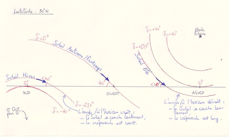

Newton : je crois que tu te trompes (je sais, ce n'est pas la question de départ, mais bon) : en été aussi le Soleil se couche lentement, du moins à nos latitudes.
1er cas - Un astre à l'équateur se couche en faisant un angle égal à 90°-latitude. Par exemple, dans le nord de la France (latitude 50°), il se couche en faisant un angle de 40°.
2è cas - Un astre dont la déclinaison est égale à 90°-latitude, donc qui est à la limite d'être circumpolaire, ne se couche pas mais coupe l'horizon par la tangente. Il fait donc un angle de 0° par rapport à la ligne d'horizon lorsqu'il atteint l'horizon. Par exemple, dans le nord de la France (latitude 50°), un astre de +40° de déclinaison rase l'horizon par la tangente.
3è cas - Il en est de même pour un astre de déclinaison latitude-90°, donc qui est tout juste visible. Il rase l'horizon par la tangente en n'était jamais au-dessus de l'horizon. C'est le cas pour un astre de déclinaison -40° (à la latitude de 50°, toujours).
Au printemps et en automne, le Soleil est dans le premier cas. Il se lève et se couche en faisant un angle maximal par rapport à l'horizon. C'est d'ailleurs pour ça que les crépuscules sont les plus courts de l'année.
En été, on est dans le cas intermédiaire entre le 1er cas et le 2è. L'angle est donc plus petit (il dépend de la latitude : plus on est au nord, plus l'angle est petit). En hiver, on est dans le cas intermédiaire entre le 1er cas et le 3è. Là encore, l'angle est plus petit. En été et en hiver, le Soleil fait un angle plus faible et se couche plus lentement. (Le crépuscule d'été est plus long que celui d'hiver parce qu'une fois le Soleil sous l'horizon, l'angle de sa trajectoire continue à décroître, alors qu'en hiver il croît.) En été, dans les hautes latitudes, quand le Soleil est presque "de minuit", on le voit descendre interminablement tout en s'approchant du nord. Il se couche peu de temps, puis réapparaît et monte lentement . Quelques kilomètres plus au nord, il ne se couche plus, c'est le Soleil de minuit.
J'ajoute un petit schéma pour illustrer tout ça :
Comment pourriez-vous m'expliquer que l'angle entre l'écliptique et l'horizon change selon les saisons ? N'importe quel planétarium vous indiquera qu'il n'en est rien.
L'angle entre l'écliptique et l'horizon varie au cours des saisons. Il est maximum le soir au printemps et le matin en automne. C'est pourquoi ce sont les deux périodes où on voit le moins difficilement Mercure, et où Vénus est visible même en pleine nuit. Mais bon, ce n'est pas cet angle là qui intervient pour expliquer que le Soleil se couche plus lentement en hiver ou en été, mais l'angle entre le parallèle de sa déclinaison et l'horizon.

Bruno, j'ai compris le raisonnement ! Je pensais que c'était en été que l'angle était maximal.
Le jour du maximal de cet angle, celà correspond je suppose à un jour particulier ?
L'angle entre l'écliptique et l'horizon varie au cours des saisons. Il est maximum le soir au printemps et le matin en automne. C'est pourquoi ce sont les deux périodes où on voit le moins difficilement Mercure' date=' et où Vénus est visible même en pleine nuit. Mais bon, ce n'est pas cet angle là qui intervient pour expliquer que le Soleil se couche plus lentement en hiver ou en été, [b']mais l'angle entre le parallèle de sa déclinaison et l'horizon[/b].
