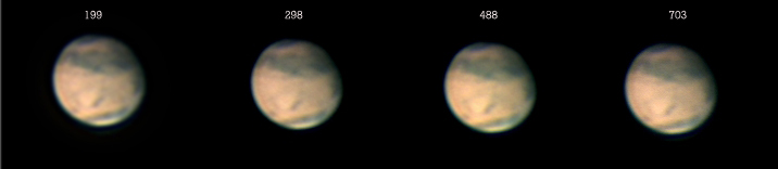

Petit comparatif de compositage :
Les images individuelles de Wecam sont très bruitées.
Le principe du compositage est de superposer un maximum d’images pour diminuer ce bruit et augmenter la dynamique.
Pour une acquisition on limite ce nombre en sélectionnant le x meilleures images. L'idéal c’est de disposer entre 500 et 1000 images de bonne qualité.
Si ce n'est pas le cas il faut trouver le compromis entre la qualité et la dynamique.
Voici un test sur Mars, pour cette série, au delà de 300images il y a une perte de détail. Pour les 199 images j'ai ajouté un filtre Gauss pour diminuer le bruit induit par le manque d’images.
