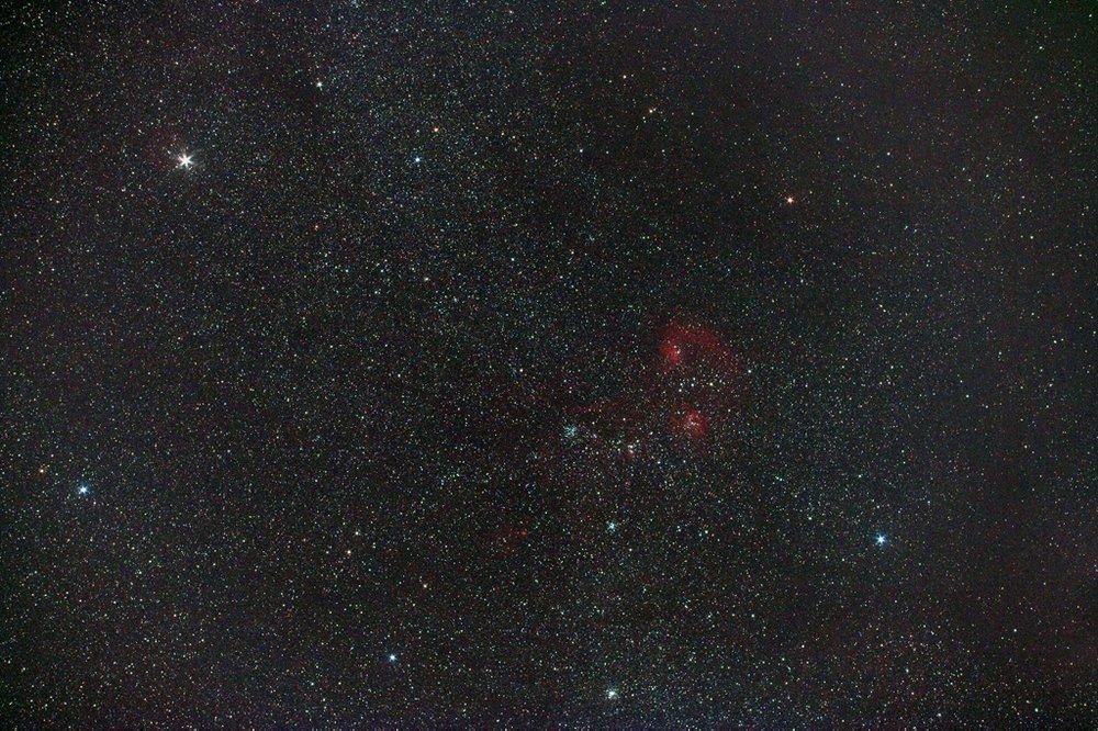

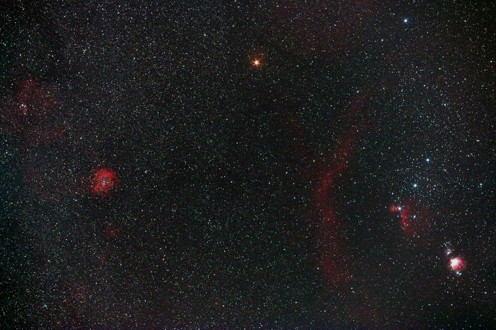

juste 2 images prises il y a un petit moment au 50mm f/4+350d baader mais avec un nouveau traitement,on progresse lentement...:)
pose unique de 5mn 800iso
la rosette
le cocher
Superbe. 5 min de pose. Rien de plus pour faire une belle image.

non,mon ciel est fortement pollué,mais la magie d'IRIS à encore frappé,j'adore les grands champs,c'est très sympa des images de ce type,et assez vite fait,bien qu'il y ai pas mal de travail après,dès que la météo le permet ,je remet ça ;)
Oufti, belles nébulosités.... je ne connaissais pas celles dans le cocher.
Je suis fan.
A quand la méga mosa du ciel d'hiver ? ;)
je trouve ça braiment très beau, je suis aussi un fan de grand champ!! j'ai me beaucoup ton traitement , c'est léger,les étoiles ne sont pas saturées, sur le cocher on a m36 37 & 38... bien vu le cadrage ;)
j'aimerai bien que tu nous précise quel traitement tu fais, et surtout la réf de ton objo?
merci,
je suis stoché que ca soit des poses unique de 5min...bluffant!
