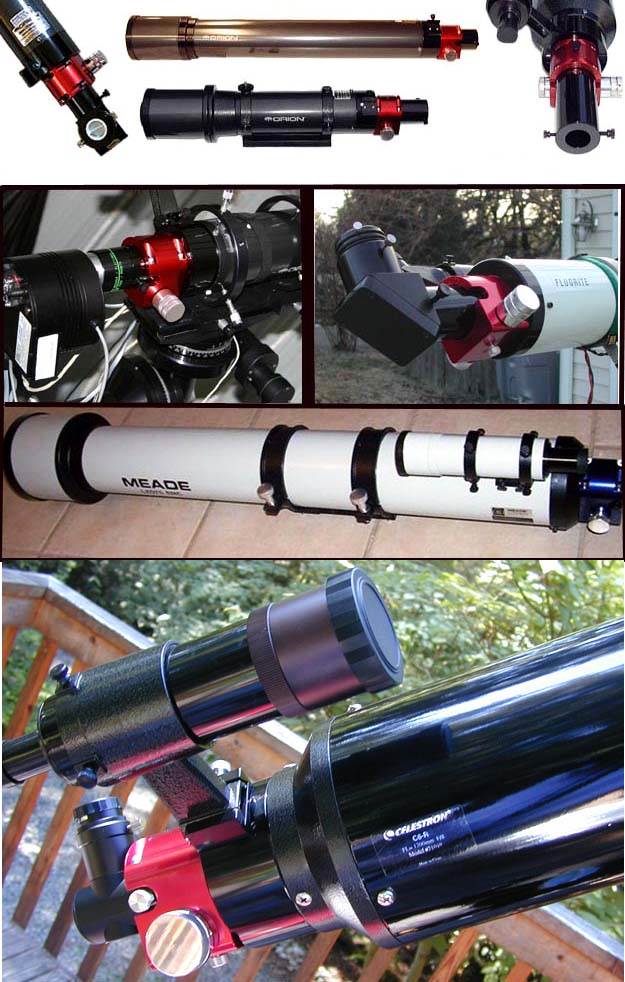

Voila les photos du crayford démonté :
Vue éclatée :
Le démontage est relativement simple, 3 vis à dévisser pour séparer le crayford du tube.
4 vis à dévisser pour désolidariser l'axe rotatif de la mise au point.
Vue de l'ensemble remonté:
Sur cette photo on voit déjà un problème, l'axe en métal est en contact avec le tube coulissant en métal. Métal-metal, il y a du glissement. Une des parties doit être revetue de plastique ou de caoutchouc. Pour ma part j'ai utilisé un bout de gaine thermo rétractable, cette gaine est utilisée en électronique pour isoler des contacts, elle se rétracte sous l'effet de la chaleur ( flamme de briquet par ex ).
Ce léger plus rend déjà la mise au point plus agréable mais ce n'est toujours pas le top.
Le mieux est de remplacer le crayford, surtout si on veut qu'il assure un travail plus lourd comme la photographie...
J'ai sélectionné 3 crayford :
Le Moonlite : Le site de Moonlite
Le Feathertouch:
un bon lien pour le feathertouch
Et enfin le JMI
JMI catalog
Le Moonlite et le Feathertouch peuvent être utilisé avec l'orion 100ED grâce à une bague d'adaptation, en ce qui concerne le JMI je n'ai pas encore l'info.
Je suis en train de faire une étude afin de déterminer quel sera le meilleur choix, en tous cas les 3 crayfords pré-cités sont déjà de très bonne qualité ;) .
SeB B)
SeB B)

Voila j'ai fait mon choix..
J'ai pris le Moon Lite, étant sans réponse de Starizona et vu qu'ils sont les seuls à avoir fait une bague prototype pour monter le Feather Touch...
J'ai eu l'occasion de lire un bon comparatif entre le Feather Touch et le Moon lite.
Les conclusions étaient intéressantes, le Feather Touch est légèrement plus agréable que le Moon Liteau point de vue sensation lorsque l'on bouge le tube . Un des avantages du Feather Touch serait qu'il a les deux molettes de réglages ( pour la mise au point fine et normale ) du même côté. Sur le Moon Lite elles sont de part et d'autre du tube. Je pense que ce genre de détail doit s'oublier avec l'habitude. Il est a noter que le constructeur du Moon Lite propose d'interchanger les molettes pour 10 $.
Le moon lite est un peu moins cher.
De toute évidence ces focuser sont des hautes gammes et les conclusions de l'article sont positives pour les 2 focusers.
Si vous êtes intéressé par cet article, envoyez moi un MP et votre adresse e-mail, c'est un fichier PDF.
Le Moon Lite peut être utilisé avec l'orion 80ED, il y a même une photo sur le site de moon lite :

Deuxième bonne nouvelle, le focuser Moonlite est arrivé ce matin :banana:
Belle pièce montée en moins de deux minutes! 3 vis à retirer pour désolidariser le focuser made in Orion et 3 vis alen pour fixer le Moon Lite :)
La finition est exellente!!
Les réglages de la mise au point à l'aide des molettes sont très agréable, ca glisse comme dans du beurre. :lol: Impressionant la mise au point fine :)
Un petit moins: les vis de fixations de l'adapatateur 2" et du coulant sont en plastique, enfin comme cela on ne risque pas de griffer le coulant de l'oculaire :a:
Un point négatif, pas de filet T2 comme sur l'adaptateur 2" Orion, enfin les adaptateurs 2" sont interchangeable j'utiliserais donc celui d'Orion avec la bague T2 de mon 300D.
Bon bin si il y a quelqu'un d'intéressé je vends le foucer orion !pomoi!:D
Voici quelques vues de la bête :D
Le drawtube est complètement sorti: 11Cm de tube depuis le support rouge contre 16,5 pour l'Orion.
Drawtube complètement rentré :
Une dernière vue avec le chercheur redressé Orion et un mirroir William optics diélectrique 2" ( sujet d'un prochain test? :) )
Et pour finir une vue de la lunette avec son nouveau focuser :)

Ton crayford est vraiement superbe :rolleyes: rien à voir avec l'ancien....par contre perso j'aurais jamais démonté le doublet...ta pas peur...pour réaligner le tout, tu fais comment ?
Invité SeB2003
Ce n'est pas moi qui l'ai fait, en fait tu dois tout bien marquer avec un feutre de manière à bien pouvoir remettre tout à la bonne place. Il y avait déjà des marques d'usines sur les lentilles, en plus de cela Eric qui a fait la modif a fait ses propres marques et bien sur noté les marques d'usine.
