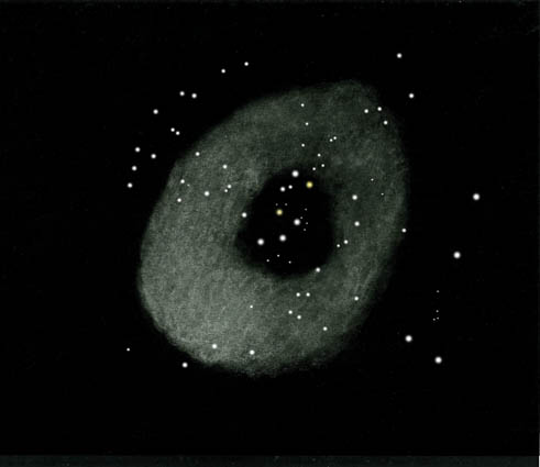

Tout d'abord la Rosette.
Je trouve le dessin particulièrement raté ! :mad: Mais je le montre quand même... C'était ma première observation de cet objet. J'ai utilisé le filtre UHC sur le Nagler 26.
J'ai fait le dessin sur deux soirs consécutifs :
1er soir, sur un site pas terrible, on voyait surtout la partie la plus lumineuse de la nébuleuse mais on avait du mal à préciser les contours (en particulier à l'intérieur de l'anneau).
2ème soir sous un bon ciel noir de campagne, on voyait bien mieux les contours et on avait quasiment la même chose sans filtre que la veille avec.
Ainsi que l'a expliqué Bruno Salque dans son récent article sur la Licorne (dans Astrosurf magazine), on gagne beaucoup à bouger l'instrument pour faire apparaître le gaz ténu.

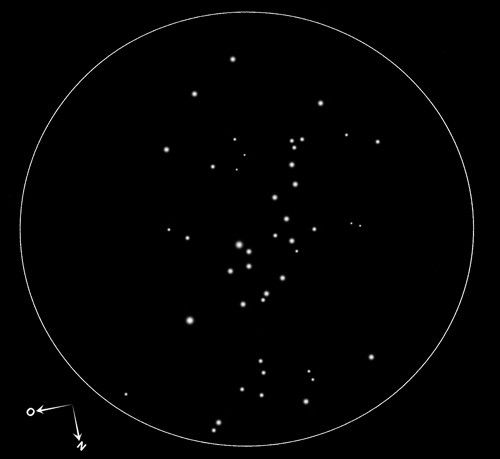

Ensuite, un amas ouvert que j'ai trouvé en cheminant vers la Rosette : NGC 2251.

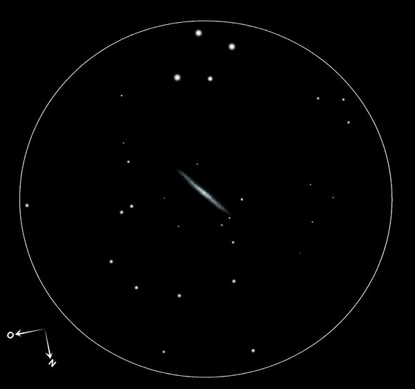

Passons maintenant à NGC2683 dans le Lynx. C'est une merveille ! :) Je l'ai observée et dessinée sous un bon ciel avec le Pentax XW10 (125 fois). Je ne dis pas ça pour me vanter mais je trouve que ce dessin représente assez fidèlement ce que j'avais à l'oculaire. De mon point de vue c'est le meilleur des quatre.

Le filtre est quasi indispensable sur cette néb.
tu n'as pas vu les chenaux sombre ?

Tu rigoles ??? Je n'ai pas un 400 moi :be: Déjà bien content d'avoir pu en faire le tour, de ce donnut céleste...

Très beaux dessins, effectivement NGC 2683 rend particulièrement bien.

Très belle la NGC2683.
La Rosette, je l'ai vue pour la première fois ce week end. Avec le 31...discernée partiellement, et avec un filtre OIII qui trainait par là, le choc. Ton dessin rend bien cela.

M'enfin Fabrice? Pas de fausse modestie sur WA, elle est très bien ta Rosette!
J'ai pu/su l'observer avant-hier en fuyant la ville. Ton dessin rend assez bien ce qu'a commencé à me montrer le 300/1500 (tête bino BV24, binolite 20mm, UHC-S) sous un ciel assez potable.
Avec filtre la nébuleuse ressemblait plutôt à un gros boudin courbé mais cela restait faible.
Sans filtre c'est uniquement l'amas qui forçait l'admiration.
Moi aussi... mais au 150...

J'aime bien la 2683, je l'ai vue au 300 et c'est ça que je voyait; à part une espèce "d'échancrure" sombre visible au sud. J'en ai fait aussi un dessin aussi que je posterai plus tard:).
