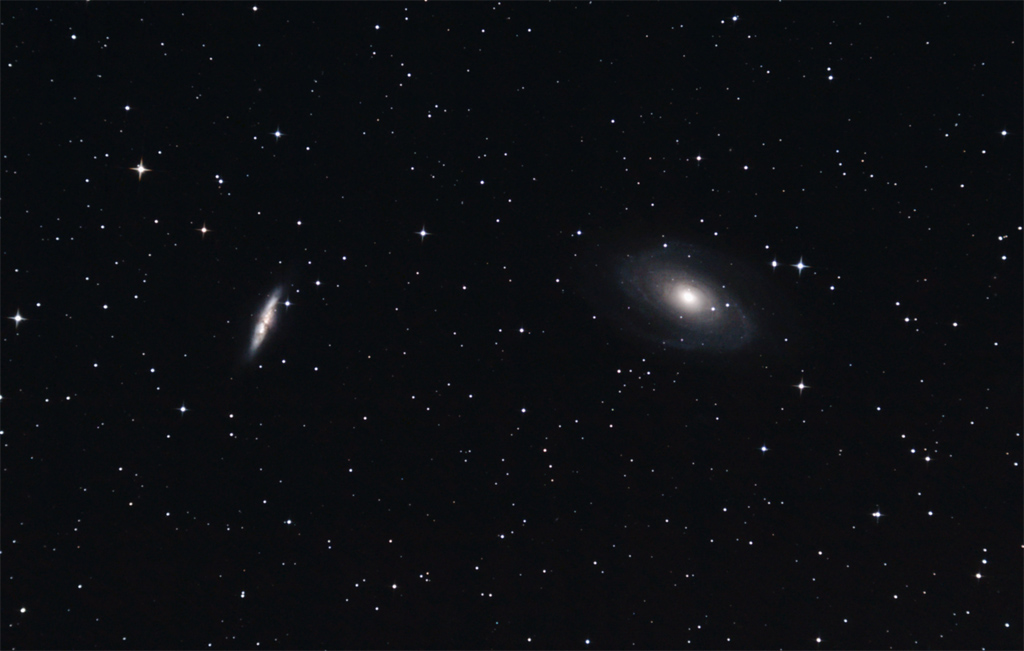

Bonjour ,
Du classique ;) M81 et M82 dans la nuit du 2 avec un transparence moyenne on va dire , j'ai essayé de compenser en augmentant le nombre de poses...
Matériel :
300D non défiltré sur Orion 80ED/Sirius EQ
Autoguidage DSI pro sur bouse 60/700 en //
35 x 300s (2h55) /15 dark/10 offset/10 flat
Prétraiement IRIS et esthétique sous Photoshop et image recadrée.
Lien vers la full --> http://sebast85.free.fr/m81_82/m81-82.jpg

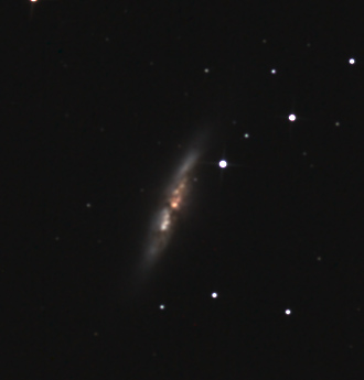

J'ai une question aux pros du traitement :j'ai remarqué en poussant les niveaux pour faire ressortir les extensions de M81 que M82 tend à saturer et de ce fait on perd du détail et aussi ses couleurs , la voici avant :
Comment faut-y faire pour limiter la saturation de M82 ?? :be:

Pour ma petite question "traitement" , personne pour m'aiguiller ? faut faire un traitement à la M42 ? j'entends par là , des poses de diffentes durées et masque de fusion avec toshop ? ou y a plus simple ?

Je la trouve magnifique ta photo Sébastien ! Moi qui veux dans un avenir proche m'offrir une petite lunette pour faire du ciel profond avec le 400D, ça m'encourage vivement à faire quelques menues économies !!! bravo !
( c'est vrai qu'il y a tellement de photos postées en ce moment qu'on en rate et c'est vraiment dommage !!)
Effectivement, M82 fait un peu pâlote... Peut-être effectivement traiter les deux séparément ?
Sinon, M81 n'est-elle pas un peu bruitée ? Justement à cause du poussage de niveaux ?
Ta derniere est mieux dosée maintenant que je compare les 2
