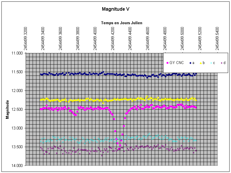

Nouvelle crise de cette variable cataclysmique. Nous somme en présence d’un couple infernal d’une naine blanche et d’une naine rouge. Ces étoiles sont en orbite dans un espace plus petit que le diamètre du soleil. La naine blanche absorbe la couche extérieure de la géante rouge. Mais la matière ne tombe directement, elle s’enroule et forme un disque autour de la naine blanche. Plus le gaz ce rapproche du centre plus la matière tourne vite comme un patineur quand il rapproche les bras le long du corps. Résultat les couches de gaz frottent les unes contres les autres. Il arrive que se frottement embrase le disque d’accrétion. Cet embrassement se propage du centre vers la périphérie du disque, nous somme en présence d’un « Outburst ». Le couple infernal devient brutalement 100 fois plus lumineux environ.
Dans le cas de GY Cnc, notre terre est proche du plan orbital des deux étoiles. Nous pouvons dans ce cas assister à l’éclipse du disque d’accrétion par la naine rouge toutes les 4 heures environ. :cool:
Cette courbe de magnitude est obtenue avec une CCD et un filtre V bessel sur un Newton 200/800. Les poses sont de deux minutes pour chaque mesure.
Nous remarquons la chute de luminosité de 1.04 magnitude pour l’éclipse.
En plus de l’éclipse nous avons d’autres chute plus faibles ou des variations sinusoïdales de 0.175 magnitudes. Ces variations non pas encore d’explications précises et fiables car on manque encore cruellement d’observations sur ce type d’étoile.
