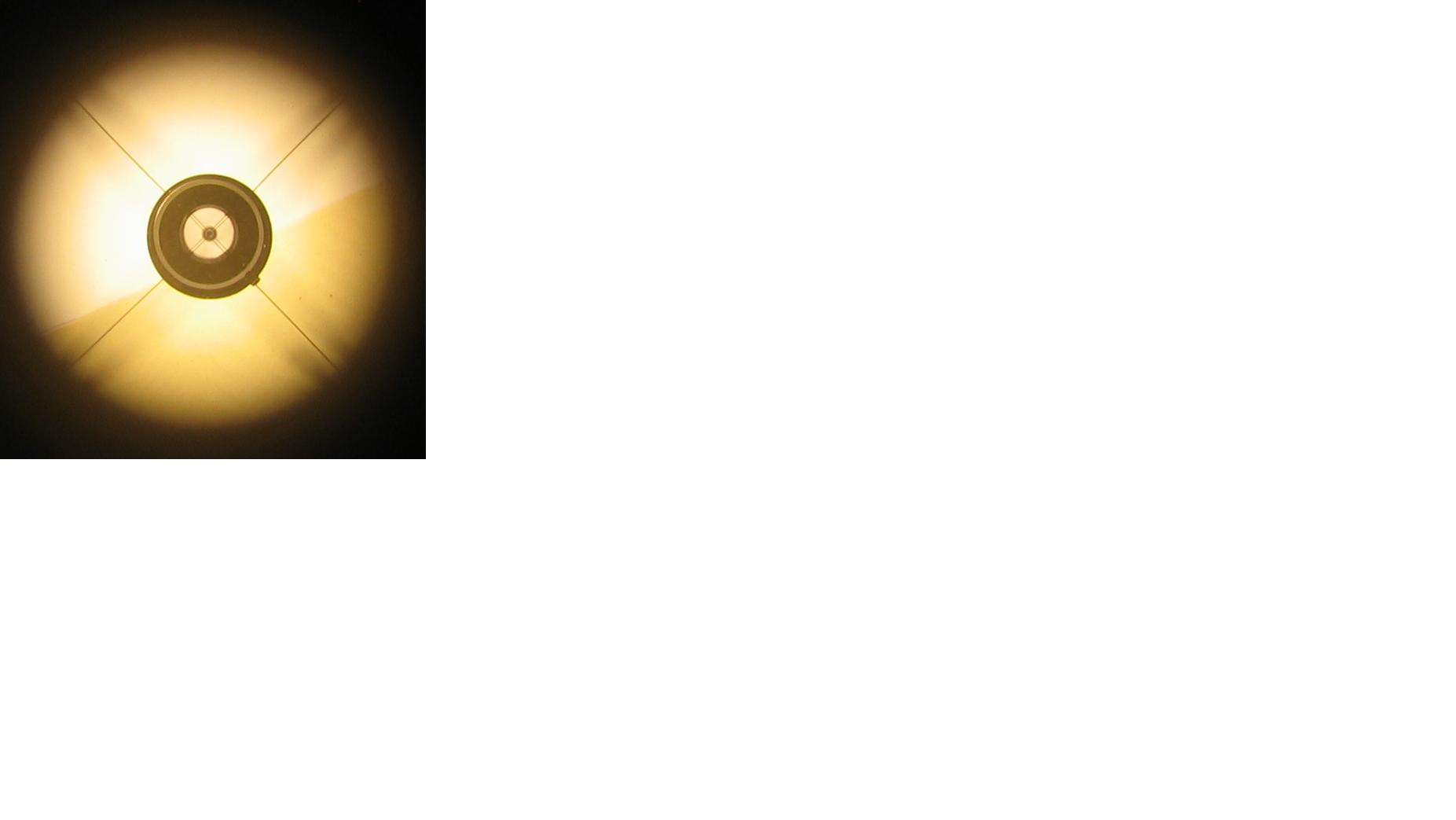

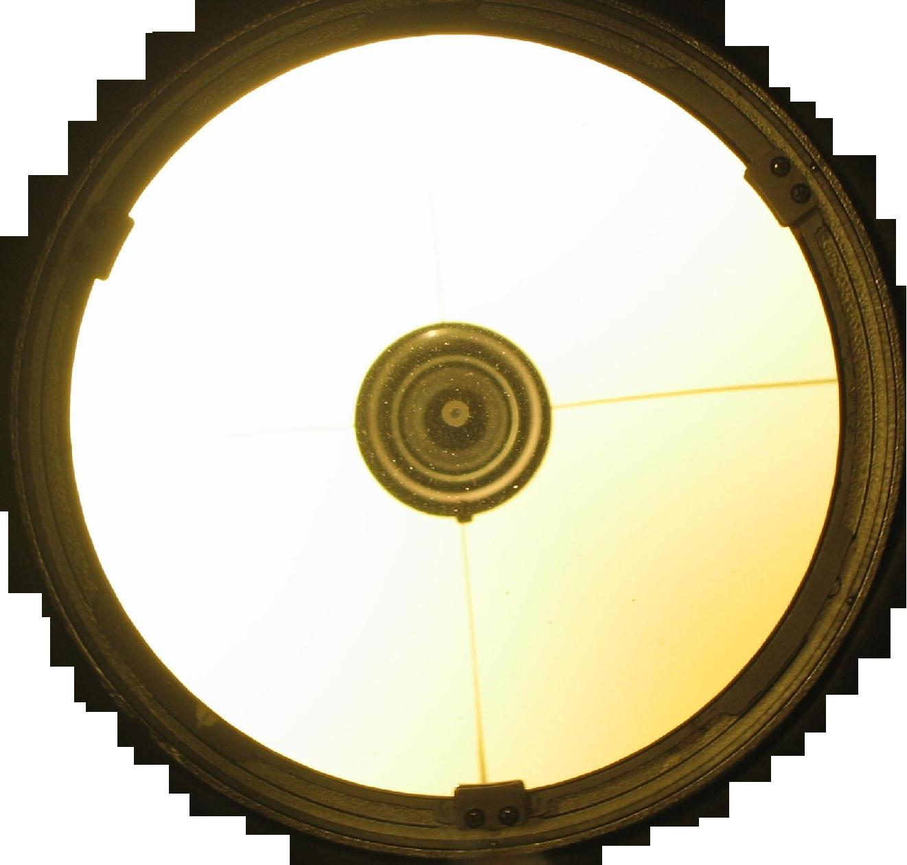

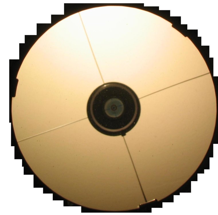

Grand débutant j'ai acheté un dobson Kepler gso 250/1250 en début d'année. Après avoir lu et relu les nombreux articles sur le collimation, j'ai essayé de mettre en pratique les conseils.
Le résultat avec un APN est donné sur les trois photos avec un cheshire maison (on devine la double croix qui encadre l'araignée) puis simplement dans l'œilleton livré avec le GSO et avec mon APN dans le porte oculaire 51 mm. Pouvez vous me dire si la première étape est correcte ?
C'est même excellent, d'après les photos! On voit tout le primaire, l'oeillet et la croix du cheshire sont bien centrés, le secondaire est bien positionné, au poil! Seul un ciel très stable te permettra d'aller plus loin, et le justifierait.
