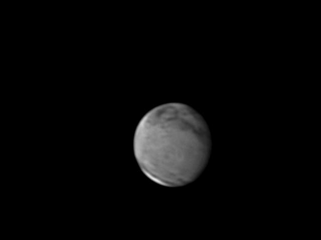

Voila, une mise en température minimale, un jeté de monture, la webcam juste posée, enfin tout vite fait quoi ...
C11 + projection oculaire K25+barlowx1.6.
Toucam pro 1 N&B SC
1/50e de seconde, 10is durant 120secondes.
Registax 80%, 800 images retenues environ
A comparer a la simulation calsky ...
Y'a de l'idée non ? Par contre, le volcan sort en "sombre" sur ma cam ... bizarre !
J'ai oublié de mentionner le montage :
J'ai dévissé le bloc optique de ma barlow pour le visser sur l'oculaire.
L'oculaire est glissé dans le raccord 2"->1"1/4
En sortie du raccord j'ai fixé un premier tube allonge, puis un second qui me sert de porte oculaire (#TAMF chez scopestuff).
Enfin j'ai positionné la Tuc avec, j'ai oublié de le dire mais il est vissé à demeure, le filtre IR block.
J'ai pas eu le temps de faire une image couleur pour aller avec ... sur mars c'est encore possible.
Problème : le capteur est monté sur une webcam type "SC" mais comme je n'ai plus de port // sur le portable, le connecteur reste "en l'air". Et j'ai l'impression que l'image est très fortement bruitée (j'ose même pas vous montrer une brute). C'est flagrant par rapport au même capteur monté sur feu ma vesta pro !
Je me suis rappellé de discussions sur des masses, des boucles et autres choses, alors je crois que je vais essayer de dé-SCiser la cam pour voir ce que cela donne.
tu t'en sort bien marc !!!
projection oculaire + barlow....tu m'etonnes, elle commence a etre petite la coquine !!!
par contre olympus sur ton image est noir...normal ? je sais que dans certaines conditions il peut paraitre sombre...l'avis des specialistes ?
Bravo, très belle image Marc, riche en détails, c'est pour le moins efficace le capteur N&B, mais à quelle heure as-tu shooté ??
Je l'ai suivi de 19 H 00 à 21 H 45 environ et c'était à pleurer, de la turbu HF à n'en plus finir. J'ai fini par abandonner pour faire quelques images....de Ciel Profond (interdit de rire :mad:).
Ca me rappelle qu'Olympus Mons apparaissait de couleur sombre en tout début d'opposition, serait-ce dû à une ombre portée ?
Bon, séance de rattrapage ce soir...

Hama> Bin oui, je sais pas trop ... en plus c'est "franchement" plus sombre alors que je l'ai eu plus clair parfois.

Albéric> (on s'est croisé) c'est marqué dans mes images ... 2008/02/07 22h 21', heure légale du PC.

Ok, j'ai donc lamentablement raté le créneau !! :(

Eh bien, tu as réussit ton coup pour des acquisitions à la va vite! J'suis jaloux!

Jubu> Comme je te comprends, moi qui ait cassé ma vesta pro. Du coup, j'ai replacé le capteur dans la Tuc pro 1 SC qui était malade (j'en ai profité pour tenter de la guérir aussi).
Le coeur semble avoir pris mais le rejet (le bruit electronique) est très (trop) présent.

Hé, hé, malgré le faible diamètre apparent, il a son mot à dire le nouveau C11 !
Bravo, très beau résultat, dosage du traitement nickel. :)
C'était effectivement le bon créneau ; j'ai aussi profité de bonnes conditions de 21H45 à 22H30 environ.

C'est clair que le diamètre ca fait bien "causer" quand même.
Je suis encore en phase de réglages, je prends mes marques avec mais même si est quand même "très gros" il reste transportable (pas facilement quand même).
Il lui manque quelque accessoire pour l'imagerie quand même (flip mirror, sac de transport, ...) Je crois que je vais re-essayer le flip de l'asso abandonné dans un placard pour voir parce que je galère pour le cadrage quand même (il m'arrive de passer 15' pour retrouver mars au changement de configuration optique).
