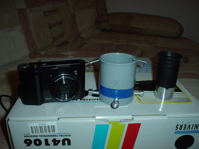

C'est quelque photos que j'ai faites derriere un oculaire avec un support fabriqué maison, et en untilisant toujours le retardateur pour plus de stabilité.

Il faut d'abord t'affranchir du support. Si le tien fonctionne bien, c'est déja cela. Mais il faut régler ce probléme pour se "concentrer" uniquement sur les prises de vues. A l'époque j'avais acheté un Steadypix chez OU (40 euros). Il n'a pas servi trés longtemps pour le CP, ayant "migré" vers la Webcam. Cependant ce support est trés bien. Il convient aux APN pas trop lourds (jusque 300 g environ).

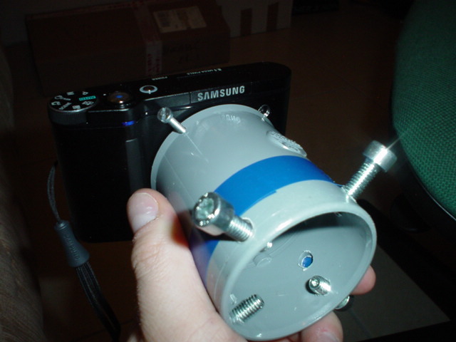

Merci pour ta reponse, voici quelques photos de mon support maison.
Si il y a d' autre conseils, je suis preneur :be:
