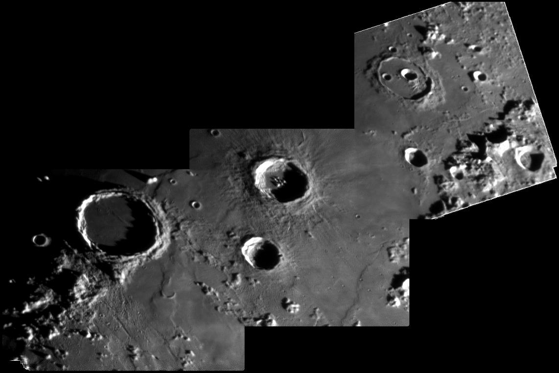

Cette mosaique a été réalisée hier soir, au C11 + barlow x2 + TucPro 1 SC + NB.
Vidéo de 120" à 10i/s.
La registration et le filtrage est fait sous Registax et la composition sous Imerge.
L'image est sauvegardée en FIT 16bits et IRIS se charge de réduire à 75% la taille et à convertir en JPEG (un peu moins de 100Ko ... contre 3Mo pour l'original en FIT).
Turbulence moyenne, température de 6°C, vent ~20 à 40km/h.

Là encore, la vidéo est très inégale (il s'est passé plus de 30' entre la première et la dernière image) et pour la dernière image j'ai bêtement re-orienté la caméra.

Je trouve le traitement un peu dur et les bords des cratères trops saturés.
MAIS...
Mais j'adore la finesse des éjectats que l'on distingue particulièrement bien!!!:wub:
Vraiment, c'est beau, ça!
:-_-: allons allons, un peu de culture ne peut jamais faire de mal ... magnifique photo, effectivemnt un peu saturée aux bords des cratères mais´on prends plaisir à chercher tous les petits détails ... ;)

C'est un problème sur la lune. Le gradient est tel que si on ne veux pas perdre de la matière dans les zones un peu à l'ombre, on est obligé de cramer certaines crêtes bien éclairées. Les 8 bits de dynamique de la capture (6 ou 7 en vérité) sont à la peine du coup !
tres beau piqué marc, belle resolution !!!
et la suite ???
La suite ... plus tard.
En fait ce sera quand il fera mauvais, je prendrais le temps de traiter mes 16Go de vidéos capturées ... mais peu sont montrables car pour le moment, je suis en phase d'émerveillement avec le C11 : il sort tous les soirs même si ca vaut pas le coup !
La seule parade c'est d'utiliser un peu le réglage du Gamma : 10 à 20% disons.
On éclairci les zones sombres, l'aspect est plus délavé mais faute d'une dynamique plus élevée... ;)
Sinon, belles images bien détaillées, bravo Marc. J'ai tenté moi aussi hier, mais au 150 Meadator Plastique seulement, c'est idiot. :(
