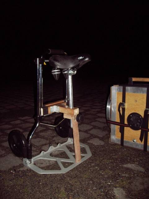

(le schmillblick version voyage)
(vous voyez ici le caddie transformé en chaise d'observation réglable en hauteur)

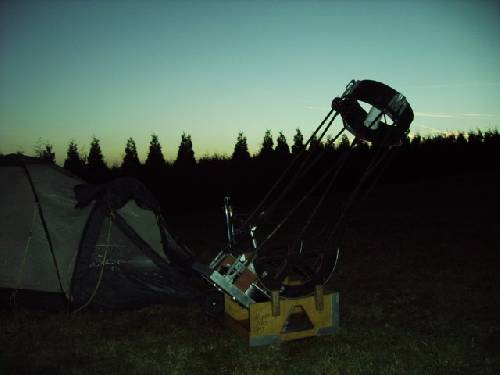

Pas un chat, terrain herbeux non clôturé, quasi pas d'éclairage parasite, je suis dans une cuvette au sommet d'une colline qui "domine" les alentours.
Pas trop admirer, faut encore s'activer sous peine de se refroidir trop vite. Pas oublier qu'à cet instant, je suis en sueur après cette montée.

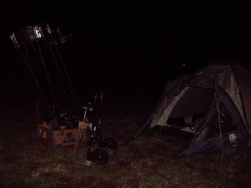

Avec discipline je commence par la tente (je me connais, si le télescope est monté avant, euh...pas besoin de faire un dessin)
"lampe frontale, okéééééé, vider le sac de la tente, ici c'est bien plat, orienté comme ça je suis les pieds plus baaaaaas, pas de pierres branches bouses taupes ou troulalaaaaas? Nooooooon, c'est booooooooon, hop comme ceciiiiiiii, bieeeeeen, maintenant longues tiges pour la première diagonaaaaaaaaaaaaale, voilàààààààà, puis seconde diagonaaaaaaaaale...ah non, ce sont les courtes pour à l'avant ça...Tudjeu, où sont passées les autres ?"
Scrute, cherche, fouille...tudjeu de rogntetjeu de 'tin de mordel de berde! Y a pas! Oubliés quelque part lors d'une précédente escapade? Fichtre de diantre de ci et de ça!
Je passe en mode Mac Gyver pour quand-même me faire un abri de fortune.
Stabiliser avec les cordes? Naaaan, Marche pô...ou alors chercher des branchages dans la pépinière à côté, nan: il n'y a que des petits sapins soigneusement alignés...TILT: utiliser les courtes et écourter les longues, suffit d'enlever un ou deux des éléments carbone pour avoir la même longueur et bingo, j'ai un mono-dôme ultra-bas, mais "habitable".
Content du résultat, je me roule une clope honorifique et fait quelques pas en arrière pour admirer le travail.
"scrouiiiiic" Quelque chose là, c'est quoi? Les tiges longues!
Râââââh!!!!!!
Allez, zou, démonter et remonter tout comme il faut! Puis le télescope et je suis à vous mes étoiles bien-aimées!
