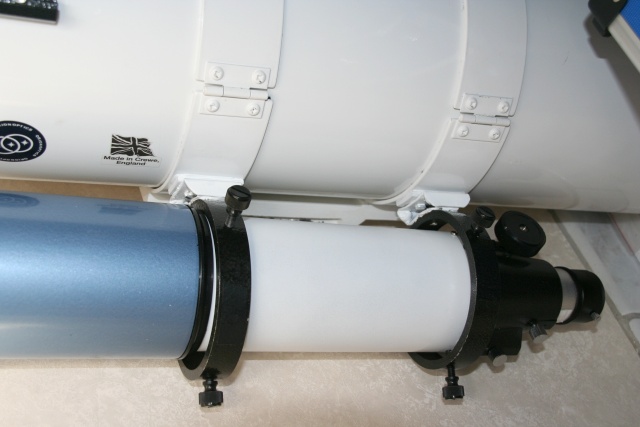

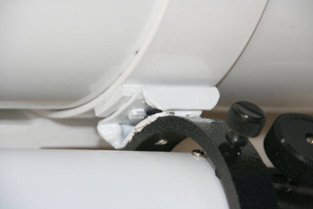

pour l'orion comment as-tu monté la lulu guide? les colliers d'origine ont l'air nazes, si je pren ce rélescope je commenderai bien des colliers parallax (http://www.parallaxinstruments.com/ring.htm)
au fait Pierre as-tu résolu tes soucis de flexion? si çà vient du tube (secondaire?), çà m'embète...
Pierre > c'est marrant mais pour la megrez 72 j'ai eu la même reflexion, çà fait un super téléobjectif hypertransportable pour pas cher, en plus idéal pour voyager...la megrez 90/621 est un peu trop grosse pour çà
si çà se trouve on va se retrouver avec la même config, OO200/900/MPCC + megrez 72 ;) ;)
Je n'ai jamais entendu dire que les colliers+queue d'aronde des Orion Optic étaient "nazes", tu vas t'attirer les foudres des pilliers de ce forum si tu écris cela;).
Photos de la fixation des colliers de guidage sur ceux du 200/900:
http://forums.futura-sciences.com/attachment.php?attachmentid=34669&d=1196948858
http://forums.futura-sciences.com/attachment.php?attachmentid=34668&d=1196948858
Enfin l'ensemble: la lunette sous le newton. Ceci pour limiter le bras de levier et ainsi ne pas avoir besoin de mettre un troisième poids pour équilibrer ce qui aurait été le cas si j'avais mis la lunette sur le newton.
