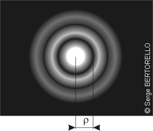

Cela vient d'ici (trouvé dans le lien donné plus haut)
Rayon de la tache de diffraction
  • difract.gif Considérons un objectif de diamètre D et de distance focale f qui est dirigé vers une source lumineuse ponctuelle infiniment éloignée (une étoile). L'image qu'il fournit de cette source est une tache de diffraction auréolée avec quelques anneaux.
    ρ est le rayon de cette tache de diffraction et λ est la longueur d'onde de la lumière considérée.
Ce résultat est exprimé en radians.
La formule suivante permet de calculer directement la valeur de ρ en secondes d'arc pour λ=0,56μm.
D doit être exprimé en millimètres.
Exemple : Calculons le rayon de la tache de diffraction fournie par un télescope pour lequel D=200mm, f=1000mm avec λ=0,56μm.
Limite de résolution d'un télescope
  • Dans des conditions d'observation télescopiques parfaites, on considère habituellement qu'on peut séparer deux étoiles de même éclat écartées de 0,85 rayon de la tache de diffraction (λ=0,56µm). Un objectif de télescope de 120mm de diamètre peut ainsi séparer deux étoiles distantes de 1 seconde d'arc.
    La limite de résolution p (en secondes d'arc) d'un télescope de diamètre D (en millimètres) est donnée par la relation :
Exemple : Calculons la limite de résolution d'un télescope de 200mm de diamètre.
Donc 120 c'est la taille de l'objectif?? je ne comprends pas. On prends toujours 120mm? et le diamètre du télescope c'est le diamètre du miroir?
Admettons qu'on prenne (sans expliquer) la prémisse concernant la tache de diffraction.
en seconde d'arc, elle est égale à 141 divisé par le diamètre (pour une longueur d'onde de lumière visible donnée)
Pour distinguer deux taches centrales, faut qu'elles soient séparées, sinon on voit une cacahuète.
On admet que l'œil distingue deux taches (c'est le pouvoir de séparation) si elles sont distantes de 0.85 fois la taille des taches individuelles.
141 fois 0.85 est égal (on arrondit) à 120.
Donc:
Maintenant tu remplis D en mm et tu as le pouvoir de résolution (pour être bon, le résultat doit être le plus petit possible)
On voit qu'un objectif de diamètre 120mm à un pouvoir de 1 seconde d'arc.
Un objectif deux fois plus petit aura deux fois moins de pouvoir résolvant, seulement 2 secondes d'arc en l'occurence et c'est le contraire quand on augmente le diamètre.

Attention, la formule donnée par Syncopatte est écrite bizarrement, le 120 est une constante, ce n'est pas 120 mm. En fait, son unité est mm.arcsec (millimètre-seconde d'arc).
Exemples :
- Pour un télescope de 200 mm de diamètre, P=120/200=0,6". Le pouvoir séparateur est de 0,6".
- Pour un télescope de 500 mm de diamètre, P=120/500=0,24". Le pouvoir séparateur est de 0,24" : c'est plus petit, la résolution est donc plus fine avec le grand diamètre.
