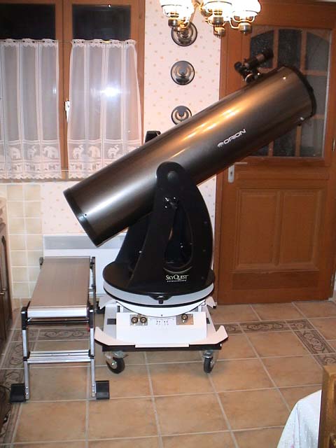

Voilà deux ans que j'observe. J'ai choisi un dob : l' XT12 d'Orion.
Objectif : garder des liquidités pour l'achat d'un oculaire 31mm Nagler, de quelques Hyperions et d'un crayford Moonlight... Les deux réunis (XT12 + Nagler), c'est vraiment tip-top ! Et puis j'ai la chance d'avoir comme proche voisin Franck Grière, l'homme de MIRROSPHERE. C'est lui qui m'a conseillé et on observe ensemble. Ca aide ! (Remarque : Il fait de ces miroirs... Oups !)

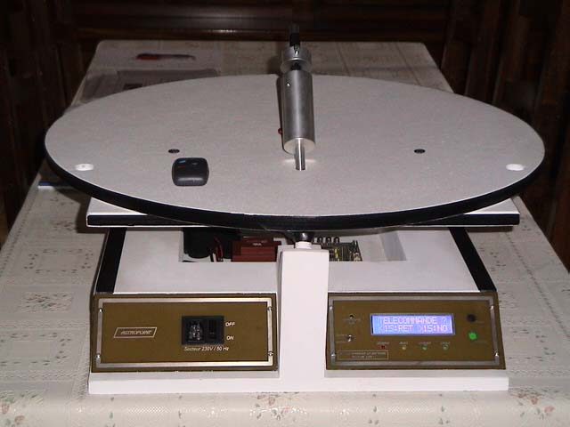

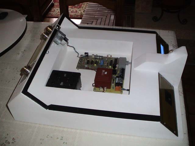

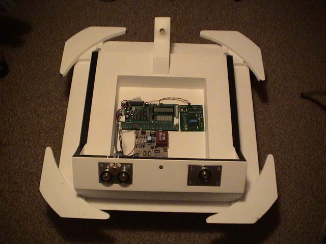

Franck a passé mon primaire sur son banc optique (Foucault, lame de ... ??? ...:?:) et surprise agréable, il est a lambda sur 6 ou 7 ! En dehors d'un léger bord rabattu et d'un petit micro mamelonnage (lié au polissage industriel...), c'est plutôt bon. Et puis j'ai construit une table équatoriale avec une électronique d'enfer (c'est mon job... Photo ci-jointe)

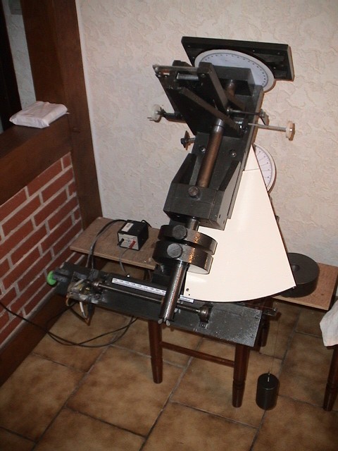

Un ex-grand de l'astrophoto argentique (je dis "ex-" parce qu'il a raccroché avec l'arrivée du numérique et je dis "grand" parce qu'il faisait régulièrement la Une d'Astronomie Magazine il y a 10 ou 12 ans) m'a donné sa monture équatoriale lourde (au bas mot 70 Kg...). Je l'ai retapée et je vais refaire une électronique numérique ultra précise. Le tube du 300 là-dessus avec un EOS 350D au cul (prochain achat) et ça devrait donner. (Photo de la monture ci-jointe)

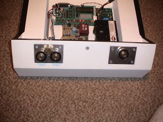

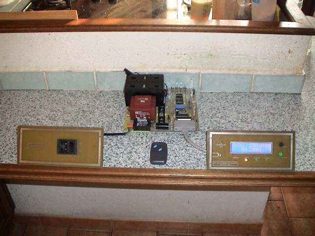

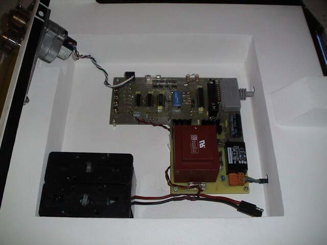

Tiens, voilà d'autres photos (en vrac) !
M... J'ai oublié d'insérer les photos ! Les voilà cette fois...
Pinocchio
5aa57fcf9ec7e_Electronique_dfinitive_en_place.JPG.c19a489565837ee435110c201f32ce3d.JPG
5aa57fcfaec05_Embase_sur_socle_roulantlectronique_proto_2.JPG.ffc7fb9e124dba6efc5b4bb9ebfcd9d0.JPG
5aa57fcfb90f1_EntrainementChemin_de_roulement_2.JPG.8a37f9fba97b57af5aa5390b96cb3949.JPG
5aa57fcfcd51c_Llectronique_dfinitive_sur_table_2.JPG.17fe7cee2eb92dd2ee03203a6a583e60.JPG
Oh l'engin de fou.:o
Je sens que tu vas devoir faire un post dessus.:)
Sur l'écran c'est quoi les infos ?
La télécommande sers à quoi ? Marche arrêt. Avant arrière. J'ai la même dans l'atelier.
En tout cas c'est une des plus belle que j'ai vu. :b:
Encore bravo.
Si tu continus c'est nous qui allons te poser des questions.
Tu vois j'ai déjà commencé.

:b:
EH! HO! LES NOUVEAUX! A LA QUEUE, COMME TOUT LE MONDE!
Je crois, comme catluc, qu'il te faudrait faire un post, dans bricolage, dédié à cette belle bête ....Y a du top brico dans l'air:D
Encore bravo.

Salut Luc (et les autres...),
Désolé de ne pas avoir répondu plus tôt, j'étais absent de chez moi.
Tout d'abord merci à tous pour vos compliments : c'est vrai qu'elle est belle (à moi elle me plait !:wub:). J'avais proposé à Franck Grière (MIRROSPHERE) de la commercialiser, mais lui la voudrait encore plus belle, style futuriste en carbone/kevlar... A voir plus tard, je ne suis pas du tout connaisseur en matériau composite...
L'écran est un LCD bleu grand modèle (lisible sans se baisser) qui permet la communication entre l'homme et la machine. J'ai fait le choix de piloter l'intégralité de la table par une télécommande 433 Mhz à deux canaux (on peut aussi dialoguer par deux boutons poussoirs situés sur la table). Il peut y avoir autant d'émetteurs qu'on veut (sympa quand on observe à plusieurs, chacun le sien...). Pour commencer, à la mise sous tension (soit batterie, soit secteur, soit charge batterie) la table me dit : "Bonjour"... (:be:C'est marrant la nuit !!!). Puis elle me demande si je souhaite un suivi stellaire ou lunaire. Le choix se fait par appui long ou court sur le premier bouton de la télécommande (code à 256 combinaisons sur l'émetteur et le récepteur, portée 100 mètres, est-ce vraiment utile ??? :?:). Puis le message suivant me demande si je veux un retour à zéro (pas très rapide malheureusement) en fin de suivi. Ensuite un message d'attente informe qu'il faut un appui court ou long pour déclencher le suivi ou le retour. Tout appui en cours de suivi/retour arrête l'action en cours. On peut partir en retour à n'importe quel moment ou reprendre le suivi. La vitesse de suivi est modifiable par bond pendant le suivi, soit vers le + soit vers le - (appui court ou long) pour compenser toute erreur. Il y a ainsi 36 pas fins de vitesse autour de la vitesse de départ. Cet ajustement est là pour tenir compte d'une éventuelle déformation de la mécanique liée à la dilatation des organes mécaniques (liée aux différences de température sur l'année...). Bien entendu, la consigne de vitesse est numérique, ultrastable à quartz et sa précision est de +/- 0,00001 Hertz sur toute l'étendue de la plage de température. L'affichage m'indique aussi l'angle de suivi obtenu (ça fait beau et ça m'a fait plaisir de dévellopper le programme... Je suis marteau... !!!::confused:)
La table supporte sans problème mon XT 12 + 20 Kgs de contrepoids + gros oculaires + etc...). Elle est réalisée en CTP marine chevillé - collé, résiné et peint. le chemin de roulement est en inox et le motoréducteur est un pas à pas unipolaire avec un rapport de réduction de ouf... Comme ça, le moteur est exité à haute fréquence et il n'y a aucune vibration engendrée. Inconvénient, il n'y a pas beaucoup de lattitude pour augmenter la vitesse lors du retour...
Je suis en train de l'améliorer : mise en place d'une crémaillère souple + pignon (sur le secteur) pour empêcher tout glissement latéral du secteur sur le galet d'entrainement lorsqu'on pointe le tube (l'entrainement se faisant bien sûr toujours par adhérence pour la précision du suivi). Je m'interroge aussi sur la réalisation d'un positionnement (style "goto") du tube de mon XT à partir des infos données par la raquette, avec peaufinage autour de la position finale obtenue grace à un joystick.
Voilà, s'il y a d'autres questions...
oui une question : combien ça coûte ?:)
Bonne journée.
Luc.;)
Ben, euh... J'osais pas trop faire les comptes... Mais puisque tu le demandes, allons-y ! :confused:
Pour le CTP marine, 450 euros. Pour le motoréducteur pas à pas : 150 euros. Pour les roulements inox : 100 euros. Pour le laser vert 50 mW (mise en station) : 50 euros (?). Pour la batterie, j'sais plus trop, une centaine d'euros. Pour l'électronique, 45 euros l'afficheur et environ 80 à 100 euros le reste des composants. Si on veut réaliser la partie "support à roulettes", il faut rajouter 60 euros de roues. A rajouter : la peinture, la résine, etc. Bref je pense qu'elle m'est revenue au moins à 1000 euros. Sans parler des centaines d'heures de fabrication et développement (partie électronique).
J'espère que j'ai rien oublié. J'aimerai bien, vu ses performances, la voir commercialisée... Je ne crois pas qu'il y en ait beaucoup sur le marché qui ait une telle partie "commande". Quant à la précision du suivi, avec une très bonne mise en station (autre qu'au laser, c'est bon uniquement en visuel, par exemple Bigourdan), je crois qu'on pourrait presque mettre un APN au foyer !
