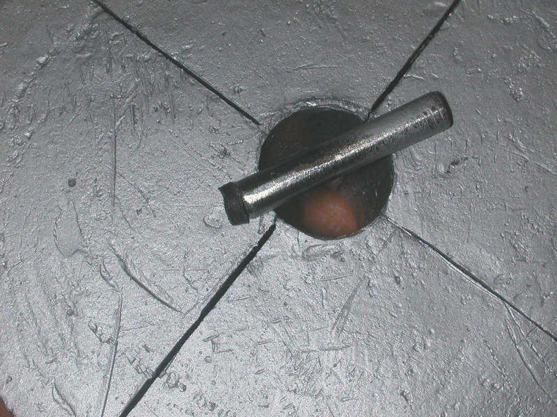

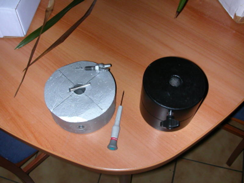

bon ben voila il est terminé mon contrepoids maison!! (contrepoids de la EQ5 d'origine à côté en noir, pour échelle)
c'est un disque de plomb avec un trou de 20mm un rien re-limé au centre pour le passer dans la barre de contrepoids!!
dans la tranche un trou de 12mm de diam. dans lequel j'ai enfoncé au marteau une vis "martyre" sur laquelle j'avais vissé quatre écrous de 13...
Une fois la vis dévissée les écrous sont restés dans le plomb (mou heureusement) j'ai ensuite revissé une vis en laiton et j'ai mis un bon coup de chalumeau (mais si la bête qui ressemble au drolumadaire mais avec deux bosses) histoire que le plomb fonde autour des écrous et les bloque
Ensuite j'ai fabriqué un piston avec une tige d'inox au bout de laquelle j'ai collé à la cyanocrylate un petit disque pas trop épais de caoutchoux à faire les joints toriques (donc bien dur environ 70stocks) de manière à ne pas niq... rayer la barre de contre poids!!!
La vis de serrage est une simple tige filetée pas trop longue sur laquelle j'ai serré un écrou contre un papillon le tout serré à bloc + une goutte de cyano..
La jolie couleur argentée vient d'une légère couche de "galvanistation à froid" de la peinture pour acier en bombe, de manière à ne pas se mettre du plomb sur les doigts parce que c'est pas bon pour la santé!!
Poids : 6kgs tout équipé!!!
Pas assez pour mon 200/1000, je vais recommencer avec un 10kg!!!
