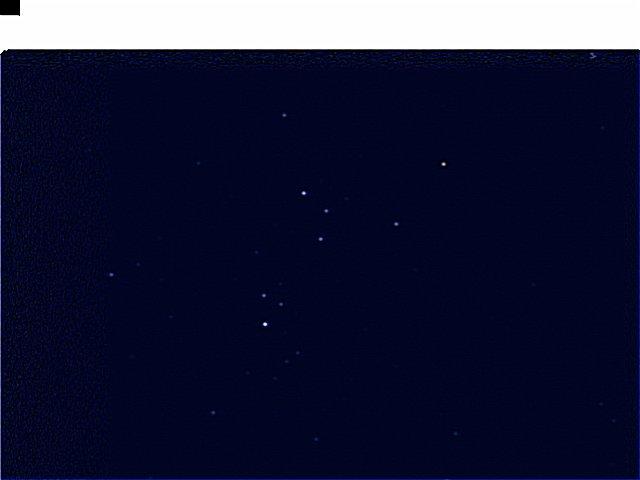

Voilà pour exemple ce que j'ai pu faire avec la philipps sur le double amas de persé
Et encore beaucoup de travail sous toshop.
C'est léger comme tu vois ;)
