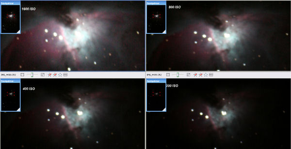

Pour les ISO, j'ai fais un petit comparatif :
C'est vrai que 1600 c'est beaucoup trop, mais 800 semble bien. A 200 il n'y a plus beaucoup de bruit, mais plus beaucoup de signal. Je pense que pour continuer je tournerai vers 800, quitte plus tard à diminuer.

Sur le comparatif entre ISO, as-tu modifier les seuils de visualisation? Sinon, c'est vrai qu'on comprend la difference...
Pour Iris, comprend pas pourquoi ca bug... Mais c'est vrai, il y a pas beaucoup de difference.... Desole...
hum...et ton comparatif c'est du jpeg? car si s'en est ca sert à rien de le comparer car pour le traitement tu utilise du RAW qui subit pas/(moins?) les modif de l'apn suivant qu'il est en 100/200/400/800 ou 1600 iso...
faudrai faire un comparatif d'un traitement final avec 20 images raw prise a 100 et 20 raw prise à 800...

Pour mon comparatif, je l'ai fait avec le logiciel de Canon ZoomBrowser et sans changer les seuils et c'est du raw. J'ai regardé avec Iris en modifiant les seuils, on ne peut voir d'énormes différences (juste un peu plus de bruit pour 1600 mais plus de signal). L'un dans l'autre, il vaut mieux additionner beaucoup de poses afin de réduire le bruit.
