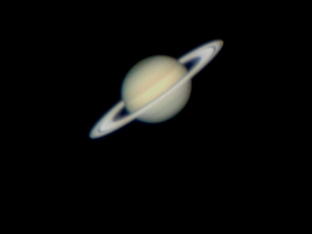

après un nuit de samedi à dimanche magnifique, après avoir réussi quelques très beaux avi, voici le premier résultat, d'autres viendront ensuite.
Photo prise au foyer de mon LX200 14 pouces, avec barlow x2 et toucam pro II, acquisition et traitement sous Iris, 500 images additionnées sur 1200, masque flou, ondelettes, filtre passe-haut, ajustement des seuils de couleur et contraste.
Vos avis m'intéressent...

Sinon, pour la photo, elle est sympa mais un truc me chiffone: on dirait qu'il y a de la brume sur la planète ainsi que sur la division de C.

Pour le flou, je suis d'accord avec toi, manque de traitement, c'est là que je manque d'expérience, je ne sais pas faire mieux malheureusement... si t'as des tuyaux, je suis preneur.

Pour la photo elle même, je ne connais pas bien le planétaire mais je crois que tu devrais ré-aligner les couches RVB.
Salut Guy,
Pas trop mal vu le diamètre mais elle a quand même un soucis, ça bave vers le haut : est-ce un soucis d'alignement du capteur de la webcam et/ou alors la turbulence ?
Albéric
En effet je pense avoir un poil de chromatisme, je n'y peux pas grand chose (j'ai prévu un petit baflage au printemps sur le 14"), j'ai bien tenté un recalage manuel, sans grand succès, mais je ne suis pas sûr de maitriser la procédure (help)

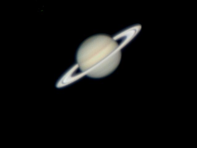

Pour le traitement j'ai révisé un peu ma copie (en fait j'ai redécouvert le vancittert sous Iris!!) et voici le résultat:
Vos remarques sont les bienvenues!:be:
elle pète celle là :) très jolie
Peut être qu'un petit "mult 0.8" sous iris rendrait le tout un peu moins "cramé", à moins que tu ais additionné sans seuiller. Dans ce cas, add_norm sera préférable avec la petite réduction de luminosité qui ira bien, mais tu le sais sans doute déjà ;)
Pour l'alignement des couches, tu vas dans le menu "visualisation" (2ème à gauche) et tu choisi (L)RGB, tu indiques le nom des trois couches résultantes, tu choisis l'échelle de déplacement élémentaire (en général 0.1) et tu fais joujou avec les flèches, toujours en général avec les couches bleues et vertes.

Ben en fait j'ai deux soucis:
1/ quand j'additionne plus de 200 ou 300 images, je n'arrive plus à seuiller avec le curseur, même en le montant à fond ça reste "cramé" (même en jouant sur le curseur du contraste)
2/le nom des trois couches résultantes c'est bien ROR, GOR et BOR?

l'aide elle est là (et c'est pas de moi :cool:) http://arnaudom.neuf.fr/Exemples2.htm: j'y ai appris le peu que je sais :)
au lieu de faire une série bestof, T_select, T_pregister , T_add nr ng nb puis tr nr ng nb il faut remplacer le T_add par la construction seuillée de chacune des couches R g puis B en tapant Add_norm r 1300 par exemple ce qui te donnera une image rouge résultante non saturée mais que tu pourras astucieusement :p abaisser par un "mult 0.8" si certaines zones sont cramées.
En prétraitant chacune tu adaptes ton traitement au chromatisme induit par l'instrument et la turbu, tu n'as plus ensuite qu'à sauvegarder sous l'appellation nr et faire de même avec les autres couches :)

En fait si j'accumule trop d'images je ne peux plus seuiller, puisqu'on ne peut pas dépasser 37000 et quelques avec le curseur de la fenêtre de seuillage. Si j'essaye de rentrer manuellement un niveau de seuillage supérieur ça me remet automatiquement 37000 et quelques, impossible de dépasser ce nombre, alors je suis obligé de diminuer le nombre d'images pour éviter que ce soit cramé...
Soit il y a une solution que je ne connais pas, soit ça sert à rien de faire des avi de 1800 images si je ne peux en cumuler que 200...

C'est très prometteur! Pour le traitement as-tu tenté Registax? Je le trouve beaucoup plus simple qu'Iris pour le planétaire. Tu devrais peut-être aussi sélectionner moins de poses pour résoudre au moins partiellement ton problème de flou qui m'a l'air de résulter en partie de la turbulence.
En effet Vincent tu n'es pas le premier à me parler de la turbulence pour expliquer le flou de mon image, j'essaierai moins de poses (là je suis à 6OO images cumulées X 3 canaux R G B),

décris moi comment tu arrives à ton image (succession des commandes), je te dirai là où ça peut encore s'améliorer au regard de ton pb de seuil :)

Poussin38, en fait je suis à la lettre (copier-coller en ajustant les chiffres au nombre de trames que je travaille) ce tutorial:
http://www.astrosurf.com/halfie/article_iris.htm
Après "SAVE B" je me débrouille, je tate, je touche à tout, j'efface, je recommence...
donc tu utilises bien add_norm, le résultat est seuillé pour chacune des couches mais à force d'additionner bcp de brutes, tu peux saturer une zone assez importante de l'image. Pour éviter ça et permettre des traitements un peu forts, tu peux taper "mult 0.8" dans ta fenetre de commande, ça diminuera de 20% la luminosité des pixels de l'image. Et c'est parti pour des traitements d'homme :be:
