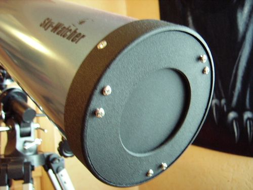

Je viens vous voir car je vais tenter de collimater mon téléscope (Skywatcher 130/900). Mais je ne comprends presque rien à cette manipulation.
J'ai bien lu le pdf qui explique la collimation mais rien ...
Pour commencer je dois enlever le miroir primaire pour y coller un oeillet ?
Comment je l'enlève ? Voici une photo en pièce jointe, je ne sais pas quelles vis je dois enlever. Peur de tout dérégler.
Comme vous pouvez le voir sur la surface arrière il y a 6 vis. 3 qui sont vissés entièrement et 3 qui sont moins vissés (comprenez qu'il y a un espace entre la tête de vis et la surface).
Aussi il dit "Ôter d'abord le barillet." C'est quoi ? :o
Pouvez-vous m'aider ?
Merci par avance

pour demonter ton primaire je crois qu il suffit de devisser les vis qui son sur le tube et de tirer ensuite la piece noir (le barrillet).:be:
DENIS37, c'est bien ce que je pensais merci ;)
