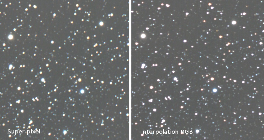

J'ai repris Legault, il l'explique p. 142. La réponse "non" me semble un peu courte. Certes la valeur RGB est bien interpolée pour chaque couche mais Legault prend pour exemple une source strictement monochrome et qui n'impressionne donc qu'un pixel sur quatre... dans le cas d'un objet à spectre plus large, chaque couche interpolée contenant de l'info, on doit quand même récupérer des choses. D'autant plus que dans le cas de l'interpolation de DSS, elle n'a pas lieu en séparant complètement les couches comme l'explique T. Legault mais en utilisant les pixels de couleurs complémentaires adjacents au pixel interpolé.
Voici un petit comparatif pour expliquer ce que je veux dire: à droite, une portion de champ stellaire au 350D en mode "interpolé". A gauche, la même image tirée des mêmes raw mais en "super pixel" où chaque groupe de 4 pixels R,V,B a été fondu en un seul pixel RVB puis agrandi à 200% (soit peu ou prou ce que décrit Christian) pour avoir les mêmes dimension que l'interpolée. Si l'interpolation RVB n'apportait aucun surcroît d'info, on devrait résoudre le même nombre d'étoiles sur les deux images. Or il me semble à mes yeux à moi qu'on a quand même plus de chose avec l'image interpolée, certes peut-être pas dans un facteur 2...

Intéressant mais j'aurais pensé le contraire:le superpixel utilisé me fait penser au binning 2 que j'utilise aprés traitement de mes images sur iris ,ceci quand le signal est vraiment faible avec le 350 canon,genre nébuleuse de la bulle ,cette manip m'a souvent permis de récupérer plus de signal et de voir l'objet

Damned! Merci de ta réponse, je viens de comprendre pourquoi je n'arrivais pas à récupérer du signal sur ma nébuleuse du cône en mode interpolé alors que j'en ai plein en super pixel :D
Je vais de ce pas me réattaquer à ma Méduse quei est toute anémique...
Ma "démonstration" vaut surtout pour la définition (séparation des étoiles très proches sur l'exemple) plus que sur le signal. Sur une étoile, y'a du signal, sur une nébuleuse pas beaucoup, et la définition sur une nébuleuse c'est quand même oins critique.
Oui le binning2 rassemble les pixels, remonte le RSB (en vrai binning sur des images acquises avec un capteur prévu pour cela), remonte l'échantillonnage mais réduit la résolution par 2.
