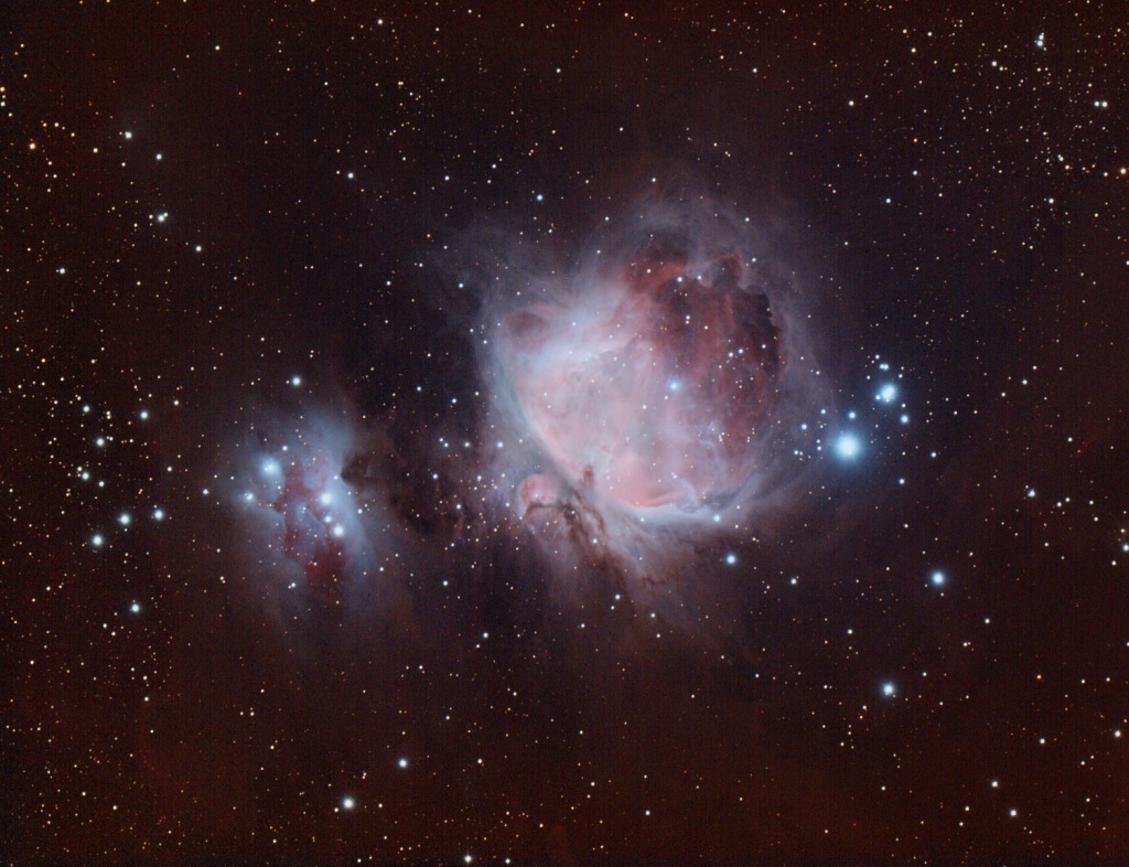

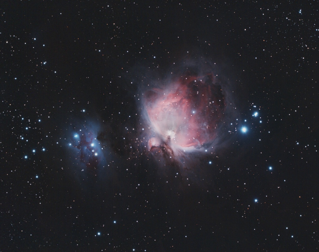

Complément d'information: suite au post de Gérard j'ai essayé de retraiter certaines de mes photos en superpixel. Force est de constater que ce qu'on perd en définition, on le gagne méchamment en signal. Voici deux exemples:

- M42, en interpolation:
la même, en superpixel:
Sur M42 j'ai récupéré énormément de signal en Halpha dans la banlieue lointaine de la chose.
En conclusion je dirais que l'interpolation permet de gagner en définition sur les objets brillants à spectre continu (le soleil (avec filtre!) et la lune en gros avec un APN) tandis que le superpixel permet de récupérer le maximum de signal sur les objets faibles et/ou à spectre sélectif (les nébuleuses ou galaxies).
