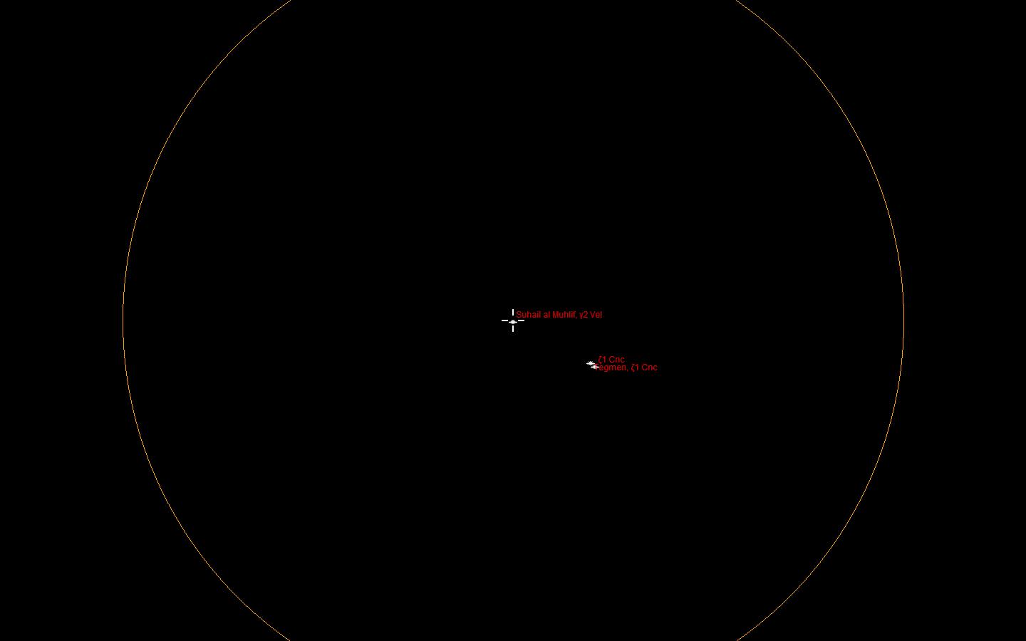

Mais lorsque j'ai voulu faire la fiche sur la double : Tegemen (Dzêta Cnc), je me suis apperçu qu'elles étaient seulement séparée de 1" d'arc :o et plus loin à 8" d'arc il y a une autre étoile de 5,8 de mag : Gamma Cancri.
Je me pose alors la question suivante, ai-je bien dédoublé Tegemen ou bien j'ai observé ces deux étoiles :?:

J'ai eu la même réflexion que toi, mais c'est en consultant RedShift5 afin d'avoir les magnitudes et l'écartement des composantes que j'ai fait cette découverte : Gamma porte le nom de Suhail al mulif et a une mag de 5,8 :o
Est-ce une erreur de la part du logiciel ?
C'est le pourquoi que j'ai lancé ce topic !
Ce doit être une erreur de Redshift : d'ailleurs ce n'est pas "gamma cnc" qui est écrit mais "gamma 2 vel"
zeta cnc est une triple(et même quadruple avec la dernière à 5' )avec deux composantes très serrées à environ une seconde(mais séparées hier soir dans une petite éclaircie à 350x avec le scope à taka pour le roder ;) ) et une troisième composante plus aisée à 6 ou 8".
d'ailleurs ce n'est pas "delta cnc" qui est écrit mais "delta 2 vel"
En y regardant de plus près, je crois même que c'est écrit "v2, vel" soit "Nu2 Vel"
Ah, merci Den et Patte, vous me rassurez, comme quoi tout le monde peut se tromper, même RedShift ;)
