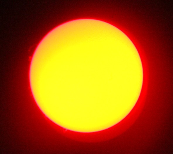

Au passage aujourd'hui le soleil présentait un spectacle rare, une protubérance éruptive allant probablement finir en éjection de mase coronale. Dire que j'ai perdu du temps à essayer de faire de la spectro... Une tres mauvaise image tirée d'un jpeg de calibration au 300D. Pour Lasilla...
Et voilà, j'ai raté ça:cry:
Et le pire, c'est qu'une fois le soleil couché, le ciel s'est dégagé!!!
Merci Gabal...
S'il fait beau, j'en verrai peut-être des restes demain non? Quoiqu'il aura tourné...:confused:
Que nenni. Il faudra attendre la prochaine. C'est rapoide et éphémère ces trucs là. Tu peux avoir une éjection coronaire dans la demi heure où née la protu et tout le bazar disparait en quelques minutes. C'est ça qui est beau.
