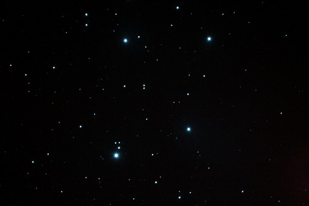

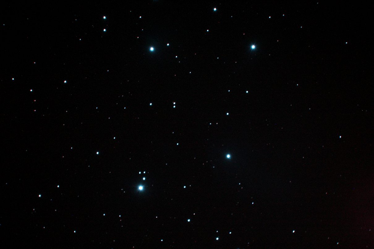

Question de débutant en imagerie APN .. et sur WA : Faut il mettre un filtre deep sky pour faire de l'imagerie sur ciel "peu" profond en ville .. ou pas ? :?:
Exemple sur les pleiades , objet lumineux, avec un 350D à 1600 iso une seule pose de 2mn :
- sans filtre deep sky

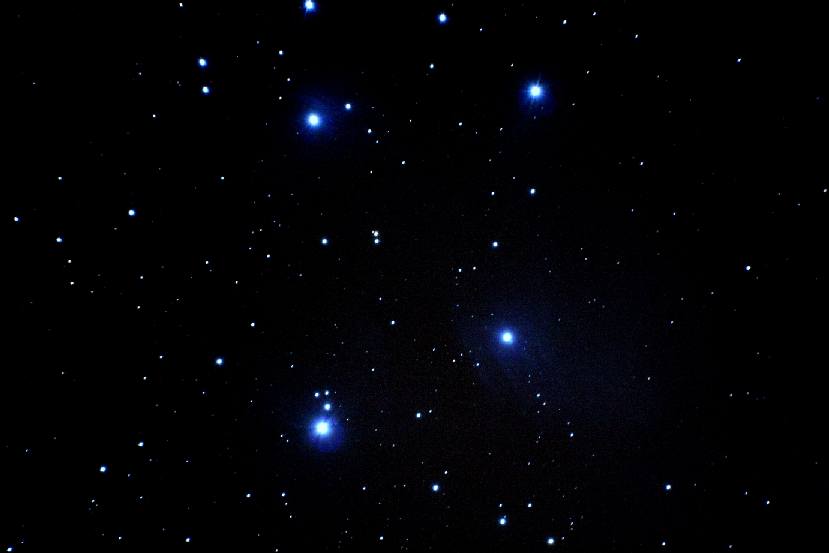

- sans filtre deep sky + traitemant tres basique (simple black sous iris)

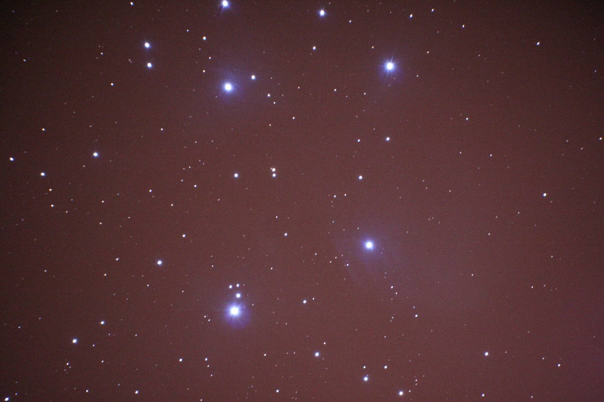

- avec filtre deep sky
L'efficacité de la suppression du fond de ciel orange flashy est si efficace avec un logiciel comme Iris que l'image sans filtre deep sky traitée semble meilleure que l'image faite avec un filtre anti pollution , à temps de pose identique. On voit mieux les nebulosités sans filtre. :b:

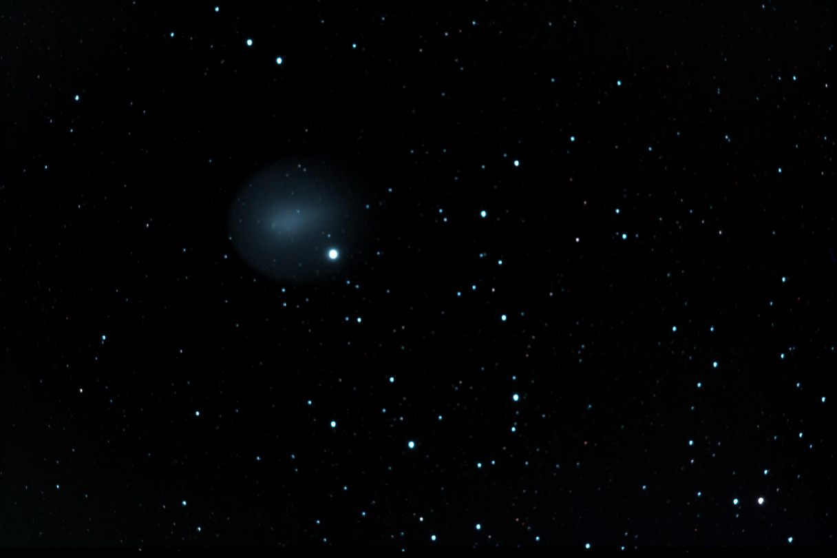

3) Autre question bete, un filtre deep sky a t il un rendu neutre des couleurs ? J'ai vu un post sur la couleur psy des cometes , ma 17P/Holmes (pres de Mirphak) était bleue avec mon filtre deep sky ! :rolleyes:

5aa57fd23c0db_M45_pollutionlum_2mn_1600iso.thumb.jpg.beb8350990794ae81d9751e6b069e20b.jpg
5aa57fd25265b_M45_deepsky_2mn_1600iso_small.thumb.jpg.b01d26d3510d1ed2603ce27b5de9cc6e.jpg
Difficile de faire une comparaison avec un ciel que tu
as fait ressortir trop noir!et puis le traitement est un
peu fort aussi.Comme ça...le mieux,c'est avec le filtre.C'est un avis......

Tu pose le même temps avec et sans filtre, alors forcément, l'image avec filtre est "moins bonne". Le but du filtre est ... de filtrer, mais avec une selectivité sur certaines raies propres à la PL. Ce qui ne veut pas dire que hors de ces raies, tu capte 100% du signal (la preuve par ton image). Faut pas toujours écouter ce que disent les vendeurs ! De plus, ton objet est loin d'être monochromatique et une fraction de sa lumière passe à la trappe du filtre => moins de signal !
Donc il est probable que d'une photo de 2' sans filtre, tu doive poser 3' avec le filtre ! Mais au final, les nébulositées sortiront bien mieux par contre !
Je pense que les pléiades sont un mauvais exemple car riche en bleu une couleur qui est coupée par les filtres deep sky.
