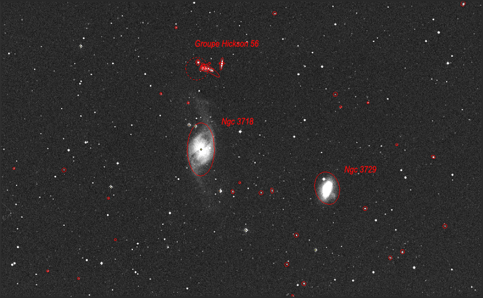

Voici une image capturée avant hier dans la région Lilloise, chez les ch'tis ou nous avons de belles nuits étoilées entre les averses.. ;)
Il s'agit du trio de la Grande Ourse N3718/N3729/Hickson 56.
17x210 secondes soit 60mn avec l'arrondi.
C8 à F6.3 et la Sigma 1603 réglée à - 25°
5 darks médian et 5 flats
Autoguidage avec la lulu 70/700 à 420 mm de focale
Monture SPDX drivée Boxdoerfer
J'aime bien cette formation. Pas facile à faire N3718, capteur noir et blanc conseillé.
Image DSS de Carte du Ciel :
Amicalement
