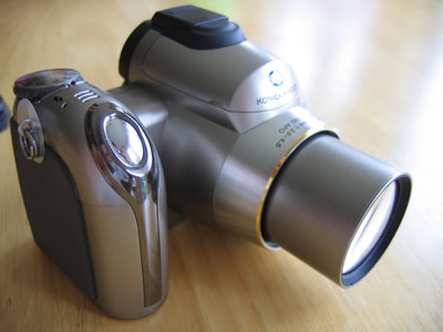

Au risque de me faire lyncher par les possesseurs de reflex, j'ai un Minolta Z6 dont l'optique a rendu l'âme suite à une chute, est-il possible de l'ouvrir et d'enlever la partie optique histoire de mettre le capteur à nu (c'est ce qu'on a avec un reflex non ?) pour le dédier à l'astrophoto ? La sensibilité est moindre que sur mon S5 et le temps de pose n'est que de 10" max mais le résultat ne serait-il pas meilleur que de passer par 50000 optiques ? (pis quitte à l'ouvrir, autant shunter le déclencheur pour en faite une pseudo pose B en mode rafale x fois 10";))

Si ça se trouve, ton objectif est très certainement vissé au corps de l'appareil. Je vois mal le fabriquant mouler une pièce unique, et y integrer les optiques, moteurs et autres à la fin....
A mon avis, ton objectif est vissé très fortement (avec de la colle peut-être).
C'est celui là ton appareil ?
Si c'est le cas, essaie de devisser la bague chromée (pas l'objectif...)
Vi vi c'est bien celui-là...
Il n'y a pas de bague chromée à dévisser, c'est même là qu'on vient fixer le support de filtres 52mm...
Je parlais de la bague où sont inscrits les references de ton optique (ouverture, focale).
Je pense qu'elle peut se dévisser...
Vi vi c'est bien ce ca que je parlais aussi... Mais il me semblait que c'était une partie du boitier... Apres réflexion il me semble me souvenir effectivement que c'est en métal alors que le reste est en plastique... Mais je confirme, c'est là dessus que vient se visser la bague d'adaptation pour les filtres donc si c'était démontable de l'extérieur, je pense que je l'aurai remarqué...
A voir ;)

L'objectif d'un bridge n'est en général pas vissé sur le corps de l'appareil mais tout est d'un seul tenant. Il faut bien penser que dans l'objectif il y a des lentilles qui bougent (autofocus, zoom, stabilisateur d'image) et un diaphragme quelque part, et qu'il faut commander tout ça électriquement. On ne fabrique pas l'objectif d'un côté et le boitier de l'autre, ça ferait des connexions à concevoir et des complications inutiles au montage (pour ça il y a les reflex, mais un reflex c'est plus cher), en fait c'est beaucoup plus intégré que ça, tout est imbriqué pour gagner en coût de fabrication et en encombrement. Du coup, il y a toutes les chances qu'un démontage se solde par un appareil inutilisable.
Quand à l'obturateur mécanique...il n'y en a pas, l'obturation se fait au niveau du capteur (obturation électronique), sinon on ne verrait pas l'image en continu sur l'écran arrière :rolleyes:

Bon, alors, bilan des opérations : tout bien tout démonté proprement jusqu'au capteur... Mais tout le bloc optique est serti :confused:
amusant de voir les idées reçues sur le matériel photo :)
Vi, je confirme que toute l'optique est d'un seul tenant... Néanmoins j'ai pu retirer le capteur. Je ne sais pas si je peux faire qque chose avec mon capteur ainsi "à nu" vu qu'en plis il n'est pas fixé au chassis mais sur le bloc optique... :confused:
