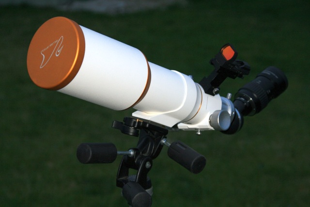

Présentation :
- objectif : doublet doublet air spaced FPL 53 de 90mm/621mm de focale donc F/D 6,9
- masse : 3,2 kg
- longueur
avec pare buée rétracté : 44 cm avec le réducteur 2"/31,75mm
avec pare buée rétracté : 43 cm sans le réducteur 2"/31,75mm
avec le pare buée en place 54 cm sans le réducteur 2"/31,75mm
avec le pare buée en place 55 cm avec le réducteur 2"/31,75mm
la megrez 80 triplet EDII elle rentrait dans un sac photo mini trekker AW ... là on en est loin !!!!
- fixation sur pied photo possible via 3 trous filtés au pas kodak. 3 c'est 2 de plus que sur la 80 triplet EDII. Cela permet d'avoir toujours un assez bon équilibrage que l'on face du visuel léger/visuel lourd/photo foyer.

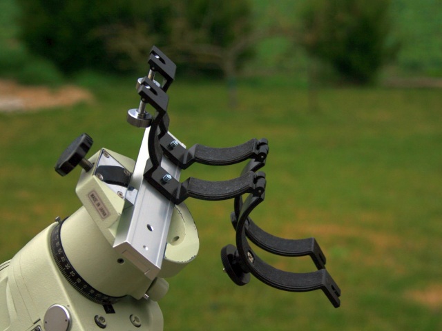

- fixation sur monture taka/mizar : j'ai du bricoller qq chose avec une queue d'aronde µ210 male et deux colliers orion de 90mm
- malette de transport d'origine. Pas mal mais il n'y a pas de place pour des rangement d'oculaires autre qu'un seul petit 31,75mm et le RC2" monté sur la lunette. Là la malette de la triplet EDII était bien plus pratique. On pouvait y mettre en optimisant bien : le tube allonge 2" 50mm, le viseur point rouge, trois oculaires (pano 19mm, UWA 6,7mm, pano 27mm par exemple !) et le redresseur terrestre WO
- collier rotatif : on retrouve du jeu comme sur la 80 triplet EDII. Cela ce règle un peu mieux mais cela n'est pas encore parfait. Sur la 90, le support du chercheur/viseur point rouge est SUR la partie rotative donc support ne vient pas buter contre la vis de bloage du collier rotatif comme c'était le cas avec la triplet EDII

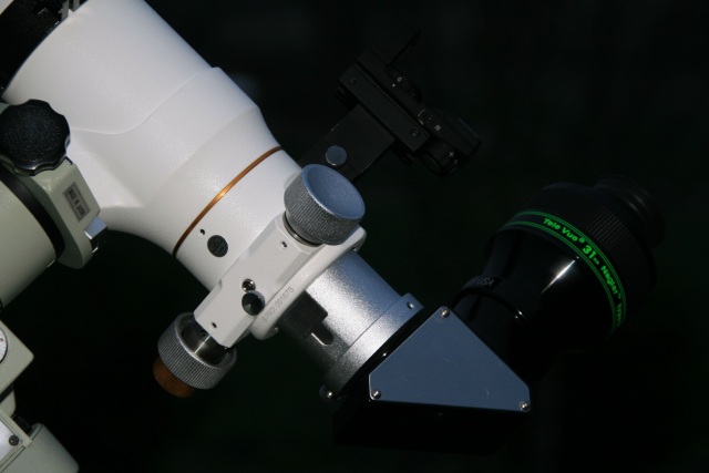

- mise au point démultipliée : gros gain en qualité mécanique. Cela semble bien plus robuste. Celle de ma 80 patinait déjà au bout de qq sorties seulement !!

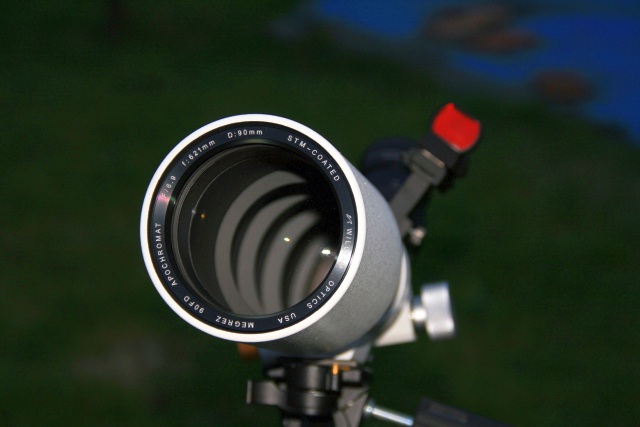

- barillet "collimatable". Les vis ne sont pas en façade mais sur le coté du barillet accessibles lorsque l'on a enlevé le pare buée.
- pare buée qui coulisse sur de la feutrine et non sur de la mousse dense comme c'était le cas sur la megrez 80. Avantage : cela se changera plus facilement s'il le faut. En revanche, il n'y a plus de bague d'arrêt sur ce pare buée mais une buté à 1 cm de l'extrémité du pare buée. Inconvéniant : en enlevant la bague d'arrêt sur la triplet EDII je gagnais 1 cm ce qui permettait de la rentrer plus facilement dans le sac photo. Prévoir tout de même de feutriner le bouchon de l'objectif car sinon, d'éventuels frottements auraient pu a la longue marquer les inscriptions blanches du barillet de la triplet ED (aucun de risque pour les lentilles)
- traitement anti reflet : le regard rentre dans la lunette sans que l'on ne se voir dedans. Gros mieux surtout par rapport à "l'inélicat" doublet de ZSII 80EDII (décollimaté lui aussi) que WO m'avait initialement retourné (sans rien signaler) dans un beau barillet de triplet EDII !!!! :grr
Premiers tests de jour : premier enseignement
- la collim : Dès reception et aux vues de ce que j'avais pu voir avec ma 80, j'ai bricolé illico de quoi faire un test de collim de jour : boite carton+feutrine+bille de stylo bille+aimant dans la boite : le tout à 200m. Image rassurante de la collim donnée au 3mm. Malgré le manque de stabilité pour ce type d'exercice sur un pied photo, je distingue un anneau de diffraction quasi complet. Oufff

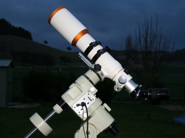

second tests de nuit : la mégrez est montée sur la mizarEX ... il y a de la marge :fume:
- la collim : belle figure de diffraction. Cela promet. Je ne dirais pas quelle est rigoureusement parfait mais on en est pas loin du tout. Juste une impression que les anneaux manquent un peu de contraste par rapport à une FS (à confirmer par un futur test)

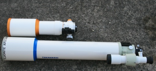

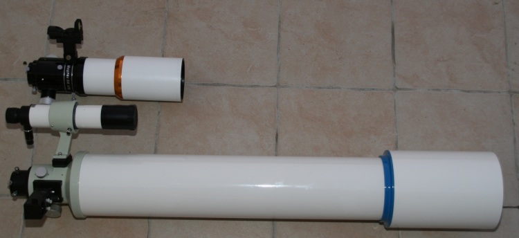

tout d'abord la compacité comparée au sol !
Au sol : les extrêmités gauches (objectifs) sont sur la même ligne.
Impressionnant : la megrez semble deux fois moins longue. Je précise que le pare buée rétractable de la megrez est rentré. Ayant une FS102 "classique" le pare buée est fixe (non rétractable).

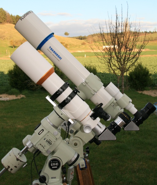

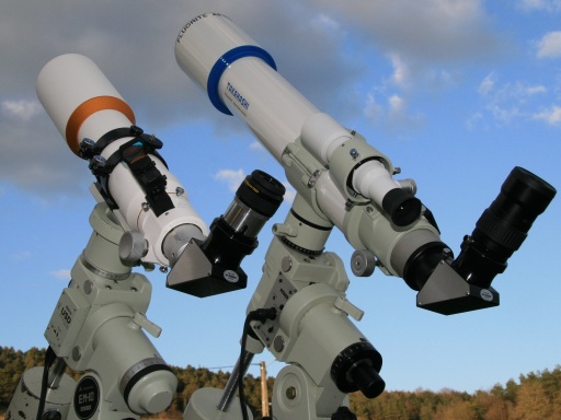

Comparaison en situation : La megrez est montée sur l'EM10 et la FS102 sur la mizarEX
Sur cette image le pare buée de la megrez est en position déployé.

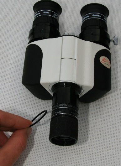

Voici la bidouille présente aussi sur mon site avec d'autres (http://astrosurf.com/titixonline/bricolage-FS102.htm)
La bino WO ne peut pas passer directement sur une FS102 (ou 128). Il faut obligatoirement utiliser la barlow 1,6x et un RC 31,75mm. Ce qui est contrariant, car en plus du RC2" indispensable en utilisation monoculaire, il faut investir dans un RC 31,75mm de qualité.
Heureusement pour vous, j'ai trouver une solution pas trop couteuse !
Matériel :
une bino WO avec sa barlow 1,6x
deux filtres colorés en 31,75mm dont on ne se sert plus ou acheté à vil prix dans les PA
un vieille carte de crédit
un RC2" avec son adaptateur 31,75mm
Pour parvenir à faire la mise au point, il rentrer davantage la partie barlow à l'intérieur du RC2". Pour cela, il faut démonter les optiques des deux filtres colorés. Afin d'y parvenir, on peut fabrique l'outil parfait en découpant une carte bleue (ancienne) juste au diamètre de la partie intérieur des filtres. L'épaisseur de la carte correspond pile poil à la largeur des deux encoches diamètralement opposées de la bague vissante qui plaque la partie optique des filtres.
Normalement, cela ce fait sans peine. On prendra soin de conserver les parties optiques qui peuvent toujours resservir.
On dispose désormais de 4 morceaux : deux parties 31,75mm d'une épaisseur de 7,5mm et deux bagues de serrage de 2,5mm d'épaisseur (cas des filtres orion). plusieurs réglages sont alors possibles en laissant ou non, la bague dans le tube 31,75mm. L'ensemble reste très rigide.
soit 7,5 mm (1 support)
soit 10mm (1 support+1bague)
soit 12,5 mm (1 support+2bagues)
soit 15 mm (2 supports)
soit 17,5mm (2 supports+1bague)
soit 20 mm (2 supports+2bagues)
De quoi trouver sans mal la configuration qu'il vous faut. Attention de le pas toucher le mirroit. Pour ma FS102 (classique) : 20 mm cela rentrait dans le RC WO2" sans toucher le mirroir (qq mm de rab). avec 15mm cela passait sur la FS et sur la megrez 90.
Sur l'image ci-contre il y a les deux parties 31,75mm + une bague (on voit que la barlow bien que vissée à fond et espacée de 2,5mm (épaisseur de la bague). On voit la seconde bague inutilisée que je présente à coté.
Bien sur cette allongement occasionne nécessairement une amplification du grossissement résultant. Ayant revendu cette bino dans le grand renouvellement de cet automne 2008 (changement FS102/megrez90/binoWO/oculaires contre FS128/megrez80/bino denkII), je n'ai pas pu mesurer cela avec précision : la barlow devrait logiquement c'être transformé en un 1,7x ou 1,8x.
