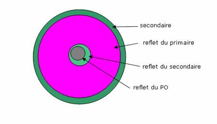

Une question me taraude actuellement sur l'alignement du miroir secondaire de mon dobson.
L'alignement du miroir secondaire consiste, en particulier, à faire en sorte que l'on voit la totalité du miroir primaire dans le secondaire. Ca, j'y arrive. Mais je me rends compte qu'alors le reflet du tube du PO n'est pas centré dans le celui du secondaire :

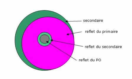

Si j'essaie de le centrer, alors je ne vois plus la totalité du primaire dans le secondaire :
J'ai bien cherché d'où pouvait venir ce décalage, mais je ne vois pas ... Avez-vous une idée ?
Je précise par ailleurs, que :
- l'araignée est centrée par rapport au tube (le centre du support du secondaire est centré par rapport au tube)
- le secondaire est bien centré à l'intérieur du PO

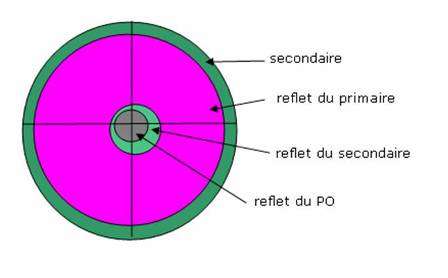

Arf, j'ai compris, enfin je crois ... En fait, dans le premier cas, le tube du PO est bien centre dans le reflet du primaire, mais c'est le reflet du secondaire qui est un peu décentré (à cause du décalage de la position du secondaire pour éviter le vignettage) :
C'est marrant comme la façon de regarder l'araignée faire perdre les centres, des fois ...
