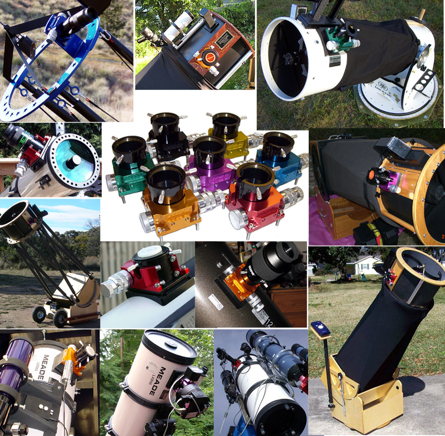

C'est le principe utilisé sur les PO réglables (si je t'ai bien suivi), par exemple sur cette image du moonlite, tu peux repérer les vis de fixation et juste à côté de chacune d'elle une petite allen qui vient buter sur le tube et régler la hauteur de tel côté du PO par rapport au tube.
