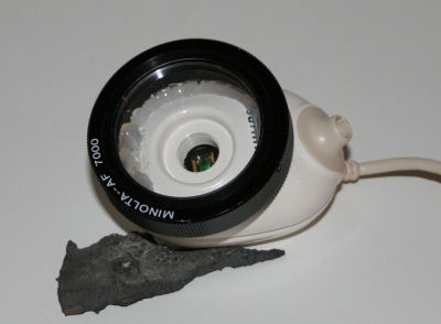

Voici un autre adaptateur de Webcam, je l'ai cherché sur le forum et je n'ai pas trouvé :?:
J'ai utilisé une bague T pour Minolta (ça doit fonctionner avec d'autres marques ;)) que j'ai eu avec mon C8 comme j'ai un Canon et non Minolta, elle me servait à rien.
Je l'ai donc collé directement sur la webcam (en essayant tout centré au mieux) avec de la colle à chaud (les bâtons de plastique, pas celui qui explose :micro:). Et voilà le résultat :
J'avais essayé un montage similaire avant dans une boîte Plexo d'électricien : webcam au fond et bague T sur le capot. Ca marchait bien mais c'était beaucoup trop flexible.
Je n'ai pas encore essayer ce montage mais ça devrait être plus rigide.
