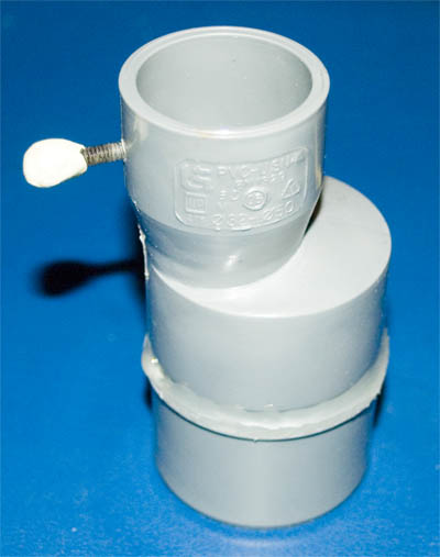

voici un autre bricolage a 2 sous :),
comme nos petites webcams couvrent très peu de champ pour trouver une étoile guide ,il y a les réducteurs de focale certes...
il faut un PO en 50mm
j'ai bricolé ceci avec 2 réducteurs de plomberie PVC :
réducteur 50-40
réducteur 32-50
collés a la colle a chaud.
le but c'est de tourner le bidule pour couvrir plus de champ.
Nelson.
C'est loin d'être bête. Faut quand même une lunette pas trop mal corrigée en planéité de champ?
Pas forcément vu que le capteur de la webcam va se trouver au centre du po en 31,75, il ne sera pas en extrème périphérie ?
Ca devrait passer ... enfin je pense :?:
Par contre sur ma lunette guide je n'ai pas de PO en 2 pouces .... ;)
j'ai testé sur le terrain et pas de souci de coma sur ma 80 ED,et pourtant elle est loin d'être exempte de coma.
nels
si par hasard ton accessoire est trop long (je parle de l'adaptateur), il existe des réductions incorporées:
elles sont excentrées et courtes
Merci gerard33 :) ,
mais c'etait l'inverse au debut j'ai essayé juste avec la partie décentré et pas assés de tirage pour faire la MAP ,du coup j'ai collé l'adaptateur du bas pour 2 raisons.
Le tirage et surtout avoir cette petite bordure qui bute sur le Porte-oculaire qui permet la stabilité du bidule pendent la rotation en exercent une légère pression dessus.
