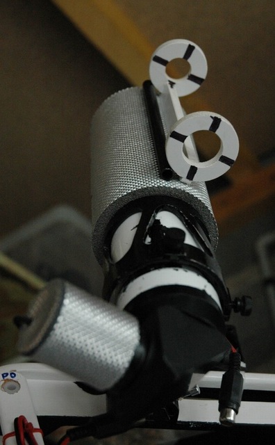

j'ai craqué pour un antares 8x50 coudé au coulant 31.75 monté avec un oculaire 20mm réticulé.
il est très lumineux, et on reconnait le ciel quand on regarde dedans
le champ est très confortable pour faire du cheminement.
sont seul défaut c'est sont poids.
il faut essayer pour savoir si ça plait ou pas.
quelques photos
http://herve.baron.free.fr/astro/chercheur/
