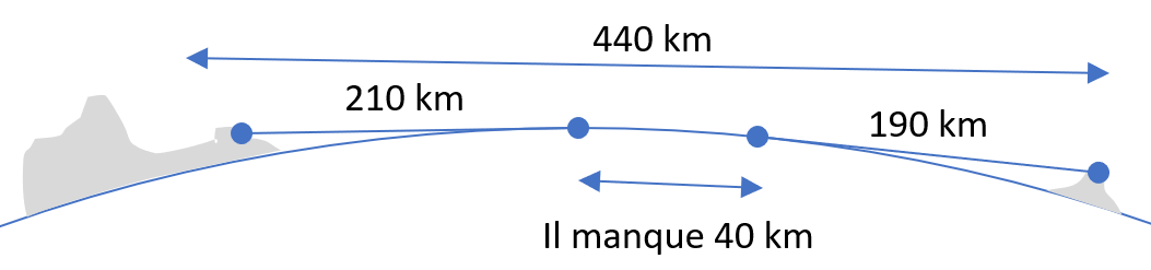

R=6370 km
h=2,3 km
=> D=171 km

En prenant l'exemple de la vue de la Barre des Écrins (alt 4100 m, mais la "base" de la barre est plutôt dans les 3400 m d'alt) dans les Alpes depuis le Pic de Finistrelles (alt 2830 m) dans les Pyrénées, selon la formule géométrique que tu as donnée, l'horizon, depuis la base de la Barre des Écrins est à 208 km, et depuis le Pic de Finistrelles il est à 190 km. La somme des deux donne 398 km (419 km depuis le sommet des Écrins), or la distance entre les deux est de 440 km. Il manque entre 20 et 40 km...
Donc selon le raisonnement purement géométrique, il devrait être impossible de voir la Barre des Écrins depuis le Pic du Finistrelles. Pourtant la photo publiée est on ne peu plus claire : c'est possible !
photobarredepuispyrenees.jpg?itok=VioKXuBF
Seuls les complotistes platistes s'arrêteront sur l'impossibilité géométrique (parce que ça les arrange, mais on n'en a rien à f**** de leur délire). Les gens sérieux prendront en considération un facteur supplémentaire, expliqué par les propriétés optiques du milieu dans lequel la lumière voyage sur ces 440 km : l'air, et donc la réfraction atmosphérique. Elle va infléchir les rayons lumineux ce qui va "relever" les objets lointains et les rendre visibles alors même qu'ils sont hors de porté en ligne directe.
Dans le cas de la photo d'Andy Park, la réfraction a relevé l'image des Écrins de l'ordre de 11 minutes d'arc, ce qui est tout à fait compatible avec les valeurs trouvées pour le Mont Canigou. Alain Origné à calculé sur une photo une déviation de l'ordre de 7,5 arcmin, pour une distance de l'ordre de 260 km. Je vous laisse faire les calculs !

Si on prend une Terre sphérique de rayon 6378137 m (demi grand axe du GRS80) on arrive à une distance projetée à l'altitude 0 de 440091 m
Mais la Terre n'est pas une sphère, elle est aplatie aux pôles, c'est pourquoi on considère un ellipsoïde.
Si on considère une Terre selon l'ellipsoïde GRS80 (R=6378137 m et e=0.0818919132) la distance passe à 440020 m soit une réduction 71 m de la distance, impact de 0.16 o/oo, autrement dit négligeable.
La prise en compte du géoïde sur la zone modifie l'altitude par rapport à l'ellipsoïde GRS80 de 51,2 m +/-1.5 m environ. Ca ne modifie pas de façon notable les distances à cette échelle (en pratique ça ne fait même pas 0,5 mm).

Cela dit, as-tu pris en compte la courbure de la Terre dans la distance de 440km? C'est l'étape suivante du raisonnement, calculer la distance en ligne droite dans l'air était la première, maintenant il faut calculer la distance au sol en utilisant l'hypothèse simplificatrice d'une Terre parfaitement spherique. C'est comme cela qu'Ératostène a calculé son rayon avec une assez bonne précision (pour l'époque). On pourra conclure (avec une Terre supposée parfaitement sphérique, ce qu'elle n'est pas !) partiellement en première approximation sur l'effet de la réfraction atmosphérique sur cette magnifique photo...

Ton schéma est absolument génial (s'il est de toi ou pas, peu importe) car il illustre parfaitement la situation et permet d'aller tâter le calcul des angles et de la distance courbe.
En poussant au maximum la précision, on irait jusqu'à intégrer l'élément de longueur ds sur la géodésique du geoïde réel, ou alors on tire la chaîne d'arpenteur mais sur 400km+ si on ne veut pas faire les calculs, ou alors on engage une équipe de géomètres pour faire le boulot... J'aime à croire que l'IGN l'a déjà fait 😅
Voir davantage
C’est une précision vraiment inutile pour l’exercice. La « distance courbe » comme tu le dis s’appelle l’arc. Sur l’exemple donné, la différence entre la corde (distance droite) et l’arc est du même ordre de grandeur que l’approximation que tu as faite en négligeant le terme en h^2 dans le calcul de la distance à l’horizon (en gros de l’ordre de 80 m). Quant à la prise en compte du géoïde, là c’est du chipotage car on est à peine à quelques m (voire moins) de différence entre l’arc calculé sur une sphère et l’arc calculé sur le géoïde sur 440 km.
Si on fait un raisonnement scientifique,  comme tu l’as dit, on va du global au précis. Donc dans l’ordre :
- la distance géométrique que tu as calculée (mais elle n’explique pas le manque de 40 km)
- la prise en compte de la réfraction atmosphérique qui permet d’expliquer et de combler les 40 km manquants, même avec l’incertitude sur l’ampleur exacte du phénomène,
- et ensuite les corrections supplémentaires mais dont la précision est inutile au regard de l’incertitude de la mesure de la réfraction, à savoir
- l’écart des distances entre l’arc et la corde calculé sur une sphère parfaite

Pour le calcul des angles au centre de la Terre (supposée sphérique...)  à 2-3 chiffres significatifs (incertitude pratique, pas besoin de couper les poils de mouche en quatre)
arctan(d/R) = arcsin(d/(R+h)) = arccos(R/(R+h)) (vive la trigo !)
Soit arccos(6371/6373,8)=1,70°
et arccos(6371/6374,4)=1,87°
Ainsi la longueur d'arc d_courbe = 3,57*2pi*6371/360 = 397km
On retrouve bien la valeur que tu as donnée et les 43km manquants...
Reste à évaluer la déviation des rayons lumineux par réfraction de l'atmosphère (milieu non homogène dont l'indice optique varie notamment en fonction de l'altitude, et de la densité de l'air, pression, température, vent...).
Conclusion si géométriquement, il devrait être impossible de voir les Alpes depuis les Pyrénées, un phénomène optique de mirage nous permet de "voir sous l'horizon"!

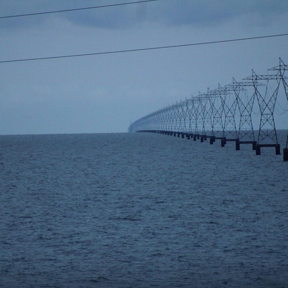

  Le 14/08/2022 à 18:47, Michel Boissel a dit :
En y réfléchissant, c'est aussi ce que je me disais, car je trouve cette courbure bien exagérée, surtout si on compare avec cette image sur ce même lac :
Voir davantage
Pour cette démonstration il fait être bien en dessous de la ligne qu’on veut suivre…ce n’est pas pour rien qu’ils ont pris des pylônes
Modifié par sixela
Il faut se décaler de la ligne de fuite à la fois horizontalement et verticalement (comme pour la photo des pylones) et pas être aligné avec elle. Là l'effet est imperceptible.
