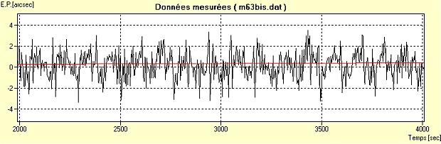

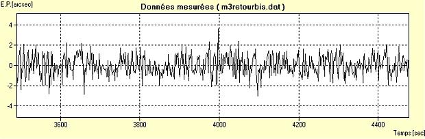

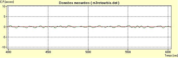

Christian je ne sait pas si c'est ce que tu voulais voici les graphes sous PEAS,
j'ai pris de morceaux de 2000secs environ...
voici pour M63 :
et M3:
je Viens de m'apercevoir en postent que M63 est a l'échelle +4/-4 alors que M3 +10/-10.
Nelson.
Bonsoir Nelson
Merci pour ces courbes.
Je pense qu'il faut considérer les 2 graphes non lissés, donc le 1 et le 3.
On constate que +- 90% des écarts sont compris entre +-2" d'arc, avec quelques écarts plus importants +- 3", mais moins fréquents.
Il y a autant d'écarts négatifs que positifs.
La courbe 3/ est du même ordre mais l'échelle est plus resserrée.
Donc ton étoile se balade sur 4" crête à crête pendant une pose unitaire de 5mn (300s).
A mon avis c'est trop pour une focale de 2 metres et cela provoque un allongement des étoiles. Cela doit se calculer.
Pour avoir des étoiles ponctuelles à cette focale tu ne devrais pas dépasser +- 1" d'arc environ (donc 2" crête à crête, au maximum).
Bref, améliorer l'autoguidage permettrait de réduire ces écarts. Tu n'as pas précisé quel soft tu utilisais pour guider. Cela peut également provenir de l'EQ6 et de sa mécanique.
Sinon il faut réduire la focale imageur, avec 4" d'écart il vaut mieux descendre en dessous d'1 metre pour limiter les étoiles allongées.
Mais tu vas perdre en résolution.

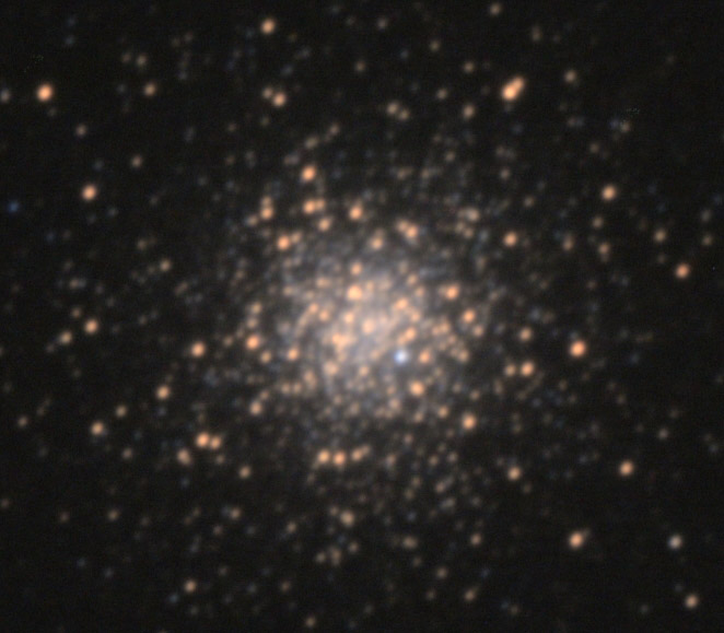

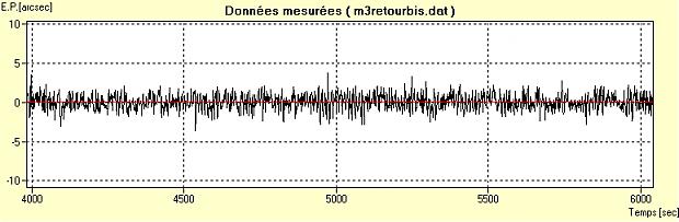

Bonsoir Christian ,
de rien :) , merci pour ces constatations je poste ici un zoom sur le guidage de M3 et un crop du centre a 100%.
je trouve quelles sont plutot rondes non ?
le logiciel de guidage guidemaster2 :rolleyes: (section guidage).
Nelson.
Je les trouve allongées, conformes aux écarts de +- 2 (maxi) montré par ta courbe.
Pour voir si tes étoiles sont rondes il vaut mieux regarder une brute en réglant les curseurs de seuils pour réduire la luminosité de l'étoile sur l'écran.
Sur une image compositée on a tendance à "arrondir" les angles et à élargir les étoiles donc on voit moins bien.
Ceci dit ce n'est pas une catastrophe. Cela se voit quand tu as bcp d'étoiles et cela se voit d'autant plus sur un AG comme M3.
Mais tu auras peut être d'autres avis.
ok ,merci pour ton avis :)
je tenterait de faire mieux mais sa va pas être évidant sans modifier l'eq6 ,je crois que M3 c'est le meilleur résultat de guidage que j'ai obtenu.
mais a de focales plus petites cela se voit pas trop.
faudra que je fasse une courbe d'EP sans guidage pour voir...
Nelson.
Oui, c'est une bonne idée.
Tu verras de cette façon s'il existe des harmoniques de fréquences élevées non corrigées par l'autoguidage (ex : écarts avec périodes de 5 ou 10s).
Tu passeras la courbe sur le forum, surtout la seconde qui montre les fréquences des écarts.
Ensuite c'est au niveau de la monture qu'il faut regarder, les frottements des paliers par exemple. Parfois il peut y avoir du jeu et cela provoque des écarts dans le guidage. 2 ou 3" c'est vraiment peu de chose.
