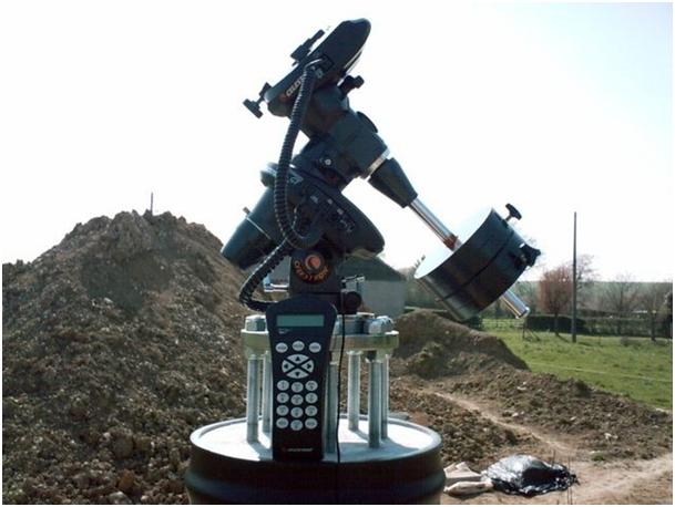

Voilà j'ai vu sur le forum des gens qui ont installé leur monture sur un socle en beton avec une bride en inox. J'ai dans l'idée de faire pareil quel bride faut-il et surtout a quoi faut-il pensé pour ne pas trop bricoler. Si quelqu'un a des infos, des plans, ce serait cool!
Merci
J'ai pas plan mais c'est simplement une bride de canalisation .Donc tu la trouvera dans des magasin pro de matos de plombier style CDO .
Il existe plussieur typre de bride donc il faut trouver une bride d'un assez grand diamétre pour ce servire des trou prevue pour le boullon sans y retoucher et un trou central pas trop grand pour la fixation de la monture.
Post un message dans la section bricollage tu aura plus de chance avoir des reponce sur le sujet.Voir même la réfférence de la bride et une adresse ou la prendre au plus pret de chez toi.
je voudrai en faite savoir la forme de l'emboitement sur l'EQ6 (voir schémas) pour prévoir ma bride en faite j'ai une bride de20cm de diam exterieur et 10cm intérieur avec 8 perçages concentriques, il me manque une pièce d'adaptation entre le socle et la monture.
Merci

Voilà autres jour autres problèmes, maintenant que le support de colones est fait, je vais passer à mes fondations durant les vacances. Mais quel doit être la hauteur du pilastre de béton vis a vis de l'ouverture de la toiture (voiture coulissante)? Y a t-il des reglès bien précise ou c'est un peu au pif?
A+ et merci

belle colonne broxot ;) t'as mis juste 8 boulons rien que ça ! ouhaou
mais pourquoi les montures n'ont pas toute la même méthode de fixation ?????
ce serait quand même plus facile pour évoluer de monture sans refaire le socle.
je prend des notes pour ma colonne en cours de fabrication, au cas ou j'investirais un jour dans une monture comme celle ci
Je recidive, quel doit être la hauteur du pilastre de béton vis a vis de l'ouverture de la toiture (voiture coulissante)? Y a t-il des reglès bien précise ou c'est un peu au pif?j'ai lu plein de truc mais.....
A+ et merci
Broxot
A+ et merci
Broxot
ce n'est peut etre pas exactement la réponse que tu attends, mais regardes un peu ce post, le sujet a été abordé avec de superbe photos pour illustrer le propos
http://www.webastro.net/forum/showthread.php?t=28577
Persso je trouve que son pied est trop haut.
En plus plus c'est haut moins c'est satble.
Dejas 80 cm c'est pas mal.
