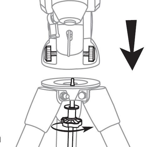

bonjour à tous,
Voilà j'ai vu sur le forum des gens qui ont installé leur monture sur un socle en beton avec une bride en inox. J'ai dans l'idée de faire pareil quel bride faut-il et surtout a quoi faut-il pensé pour ne pas trop bricoler. Si quelqu'un a des infos, des plans, ce serait cool! je voudrai en faite savoir la forme de l'emboitement sur l'EQ6 (voir schémas) pour prévoir ma bride en faite j'ai une bride de20cm de diam exterieur et 10cm intérieur avec 8 perçages concentriques, il me manque une pièce d'adaptation entre le socle et la monture.
Merci

Je pense qu'il vaut mieux utiliser un tampon plein qu'une bride, et de le percer juste de ce qu'il faut.
Y a t'il un cylindre qui dépasse sous l'EQ6 pour un quelconque emboîtement? Ca n'a pas l'air d'être le cas sur ton schéma.
S'il n'y a rien, ce n'est que plus facile, il n'y a pas à réusiner ou faire d'adaptateur.
bonjour,
Voilà ce que j'ai vue sur le net (voir schéma)
je me demande si sur la monture EQ6 c'est plat avec une tige fileté ou si y a un faux plat! si c'est le cas il faut que j'usine le truc mais je n'est encore l'eq6 si quelqu'un l'as et peut me dire cette info ce serai bien

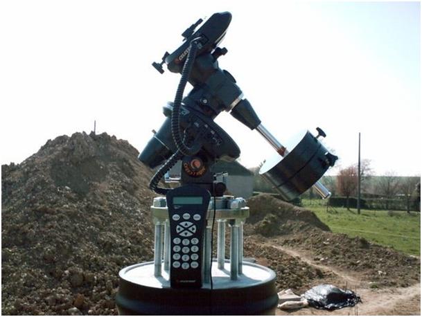

Il y a bien trop de tiges filetées, 3 seraient suffisantes et faciles à aligner.
En l'état, le diamètre des tiges et l'épaisseur de la platine permettent d'envisager de monter un petit canon pour nettoyer les lampadaires du coin !

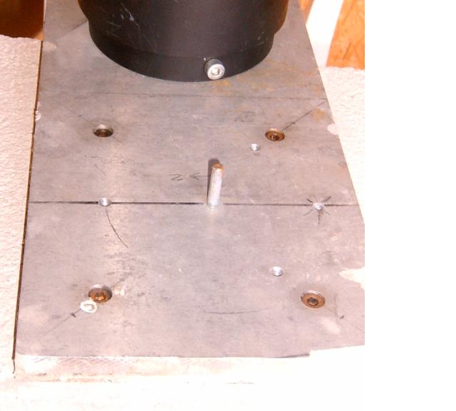

Perso, je trouve les classiques tiges filetées peu pratiques en ce sens qu'elles limitent généralement l'utilisation à une monture. J'ai cherché mieux et je suis satisfait de cette solution :
-j'ai placé quatre inserts en bronze au sommet de ma colone béton au moment de la coulée.
-ces inserts sont taraudés M8
-ma colone est coiffée d'une plaque d'alu de 20 mm d'épaisseur recevant quatre trous lisses épaulés.
-la fixation de la plaque s'effectue grace à 4 vis BTR acier traitées (j'onis l'inox pour son prix et ses qualités mécaniques médiocres) qui se prennent dans les inserts bronze.
-la plaque reçoit les usinages nécessaires à la fixation de la monture (une simple "rondelle" pour une GM8).
Quand je change de monture (par exemple lorsque je monte une table équatoriale) : je change de plaque. Je profite de ce sujet pour préciser qu'une cheville expensive une fois activée ne dois JAMAIS être desserrée sauf à prendre des risques.

Bonjour Alain, boujour à tous.
Voilà une photo : on y distingue la plaque d'alu 20mm d'épaisseur, les quatre têtes de vis BTR noyées qui la fixe au béton, un pipion de centrage et trois perçage taraudés pour la fixation de ma table équatoriale (absente de la photo) et la monture GM8 en arrière. Quand je changerai de monture, je ferai une autre plaque.
