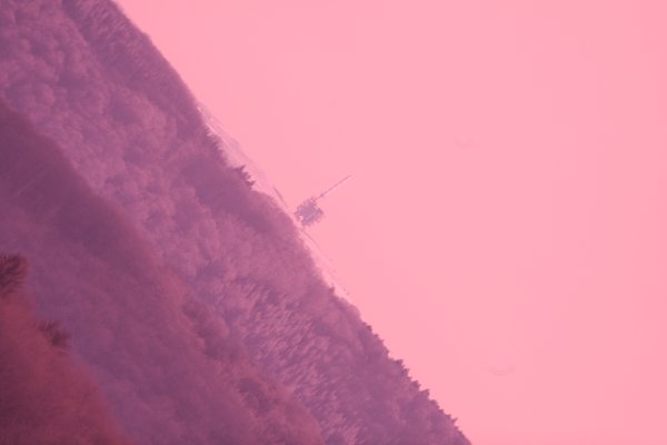

J4ai fait confiance au descriptif du site et l'ai commandé avec le secondaire "de base". Su mon cliché de test, je vois un très léger vignettage mais rien de grave:
Je dirais même qui'l n'y en a pas plus que sur la 80ED! En tout cas un flat sera plus que suffisant pour y remédier. PAr contre il y a de la coma perceptible dans les arbres, le correcteur baader sera pour le mois prochain. Pour info, la photo est celle d'un émetteur de 120 mètres de haut situé à 45 km (émetteur du Chasseral en Suisse Romande).
