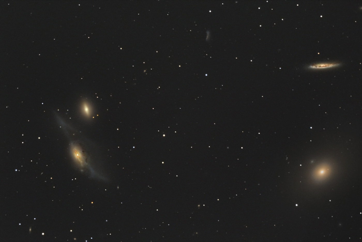

Ngc 4438, c'est un autre couple de galaxies en interaction dans l'amas Virgo.
Image faite le 09/03 dans la série de M90 et N5529 présentées l'autre jour.
70 mn de pose au C8 à F6.3 avec la Sigma
Pose unitaire de 240 secondes
Monture SPDX pilotée par Guidemaster via raquette Boxdoerfer et lunette 70/700 en paralléle.
Un objet tourmenté par l'elliptique toute proche, qui déploie un voile trés ténu.
A noter les bandes d'absorption prés du noyau.
Image de référence de Mickael (Lantha) présentée début 2007 sur WA.
Acquisition au capteur 1603ME derriére le 600 mm de St Michel. Pose de 1mn, total 1 heure (en bin 2/2).
Habituellement je propose des images d'Adams Block en référence. Mais il ne fait pas mieux que Lantha..
Image trés profonde. Noter la finesse des bandes d'absoption et les galaxies indénombrables en arriére plan et derriére le voile de N4438.

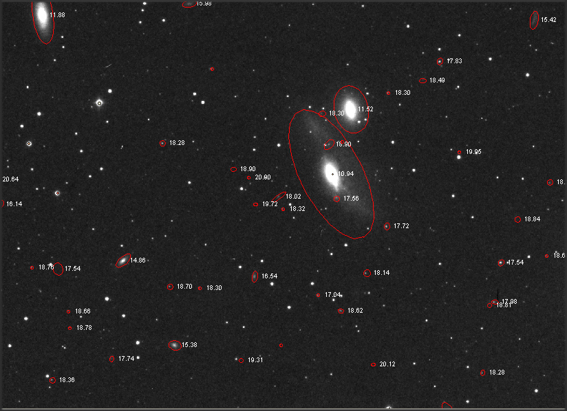

Image DSS de carte du ciel :

L'elliptique est un des deux yeux ? Laquelle est NGC4438 ?
un air de ngc2146 cette 4438 !!!
beau champ Christian, un fond de ciel bien garni, que de monde.
elle dépote ta CCD !
pourquoi tu ne fais pas plus de poses, tu n'y gagnerais pas plus en finesse ?
