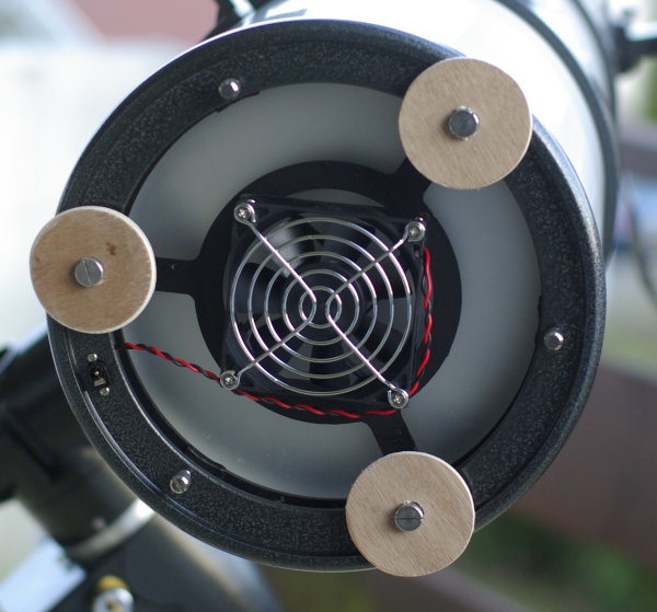

Histoire de me simplifier la vie, j'ai fait un petit ajout au barillet de mon GSO 200/1000. Sans quitter l'oculaire, j'arrivais au prix de contorsions très inconfortables à atteindre 2 des 3 vis de collimation mais pas la troisième. J'ai donc ajouté des rondelles de contreplaqué comme ceci:
J'ai pris garde à ce qu'elles dépassent de la circonférence du barillet, ainsi je peux tourner les vis sans avoir à tortiller mon poignet. J'atteins ainsi les 3 vis très confortablement. Les rondelles font 55mm de diamètre et sont percées à 12 en leur centre. Le diamètre extérieur importe peu, il fallait juste que les rondelles dépassent sans toucher le ventilateur. En plus j'y ai gagné une démultiplication 1/4 :)

Oublie la "troisième". Tu peux faire la colimation avec seulement deux des 3 vis. c'est même ce qui se fait avec les systèmes de commandes rapportées vers l'avant.
Desserrer les 2 vis = serrer la 3ème
Serrer les 2 = desserrer la n°3
On s'y fait très vite, ce n'est pas aussi contraignant que celà peut-paraitre et le gain en confort est supérieur à la gène.
De plus celà évite le phénomène du primaire baladeur. On a tous un sens préferé pour agir sur les vis et faire la colimation, du coup le primaire avance ou recule dans le tube (très petit à petit !).
Une fois son emplacement défini et en agissant sur 2 vis uniquement, il ne change pas de position.
C'est comme ça que je fais sur mon 250 en effet, à commandes déportées vers l'avant. Je vais carrément enelver un de mes ronds, ça m'évitera les méprises :)
