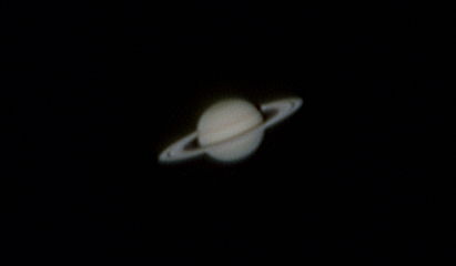

Bonjour a tous
Vendredi soir le ciel c'est dégagé temporairement juste le temps de faire une petite Saturne en afocal
très peu de turbulence et une Saturne bien haute aux alentours de 23h
SW 150 sur eq3.2
toucam II en afocal sur oc 6.5 mm
120s a 10imgs/s
1/33
gain fort
80% image gardé
traitement walvet registax
black and white sous iris
++Roule
Elle est mignone cette petite Saturne. Tu dois encore pouvoir ajouter du tirage voire adjoindre une Barlow , ton tube est capable d'encaisser plus de grossissement il me semble surtout quand il n'y a pas de turbu.
A+,
fred
Jolie capture, la map semble OK, le traitement aussi bien que le bruit commence à ressortir, je les trouve juste un peu trop sombres.
Un coup de niveau moyen sur toshop ou autre pour faire remonter la luminosité sans bouffer les hautes et basses lumières, et ce sera nickel pour moi.
Pour grossir plus en ajoutant du tirage, il faudra attendre de meilleures conditions de turbu je pense.
Bravo,
Thierry
Merci a toi pour ce commentaire constructif :)
j'ai bien essayé de jouer avec les niveaux dans toshop mais là je suis au taqué
si je monte plus ça crame desuite ou je perds les couleurs ...et deja qu'il n'y en pas des masses ...:(
a+ Roule
