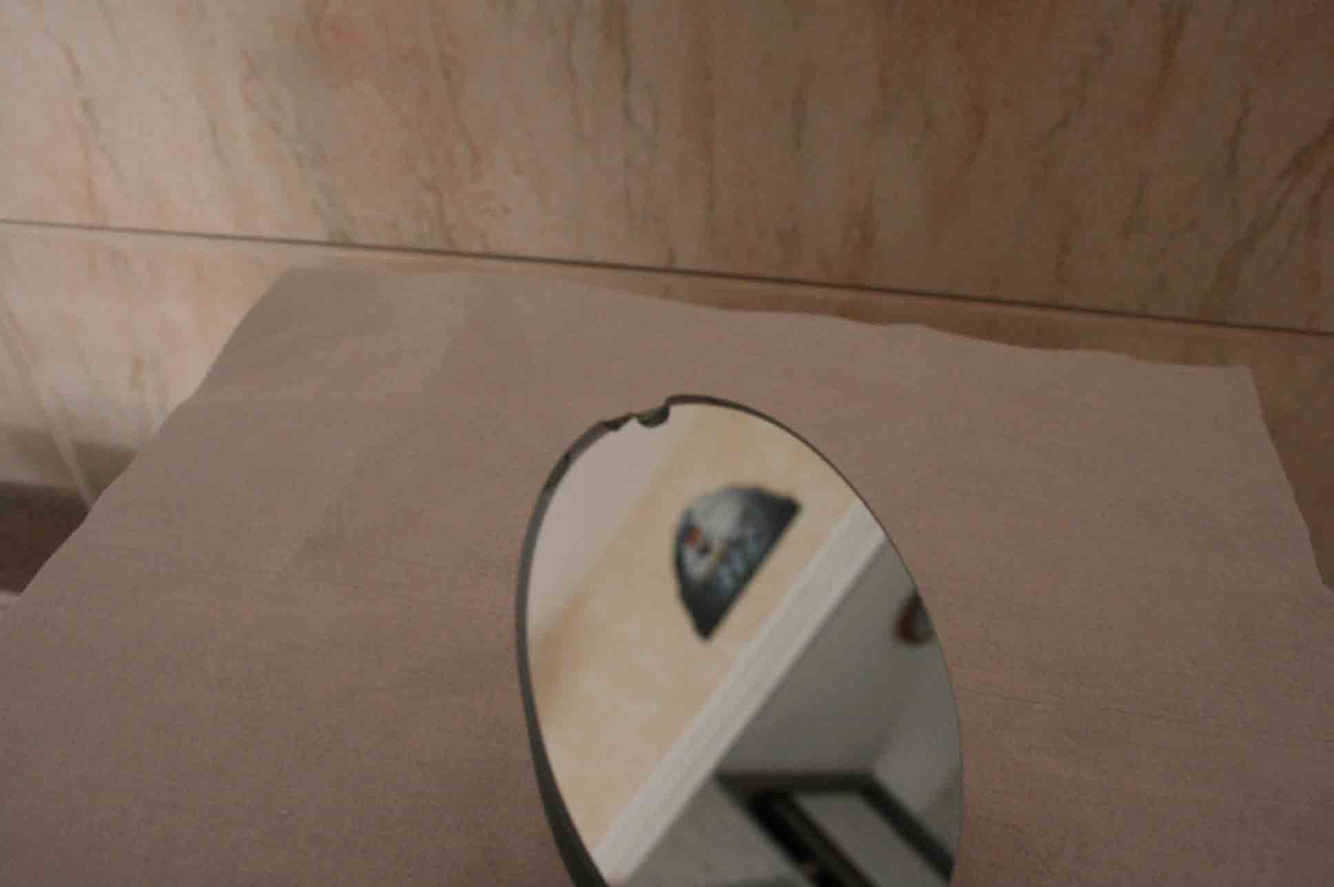

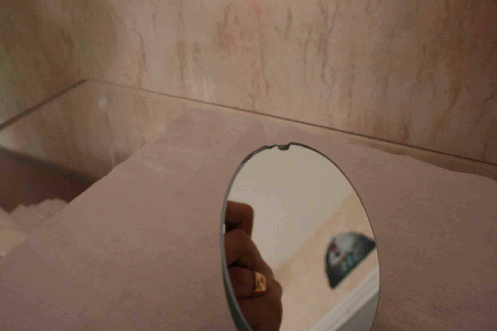

Quel ne fut pas ma suprise ce matin en déballant mon tube que de voir que le miroir secondaire (le plus petit) s'était décroché et qu'il est venu percuté le miroir du fond.
Résultat des courses le miroir du fond est écorché vers les centre du miroir à coté de l'oeillet et l'autre miroir et ébréché sur son coté droit (un morceau de glace est partit).
Selon vous vais je devoir changer les miroirs? si oui combien couterait ces miroirs et leurs installation?
De plus pensez vous qu'il n'ai peut etre pas necessaire de les changers et que sa n'aura que peu d'influence sur le rendu observable.
Merci d'avance pour vos infos.

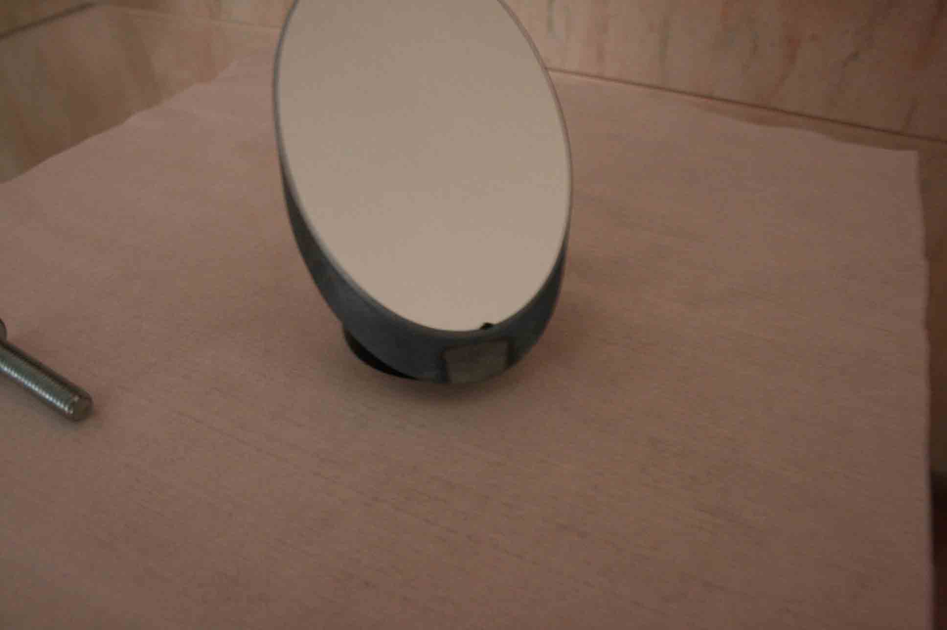

Le miroir secondaire était fixé par une grosse vix centrale et apparement le pas de vis est mort car la vis coulisse a l'intérieur et ne tient plus le miroir!!
Pour le secondaire, les dégâts semblent minimes et j'imagine sans conséquence.

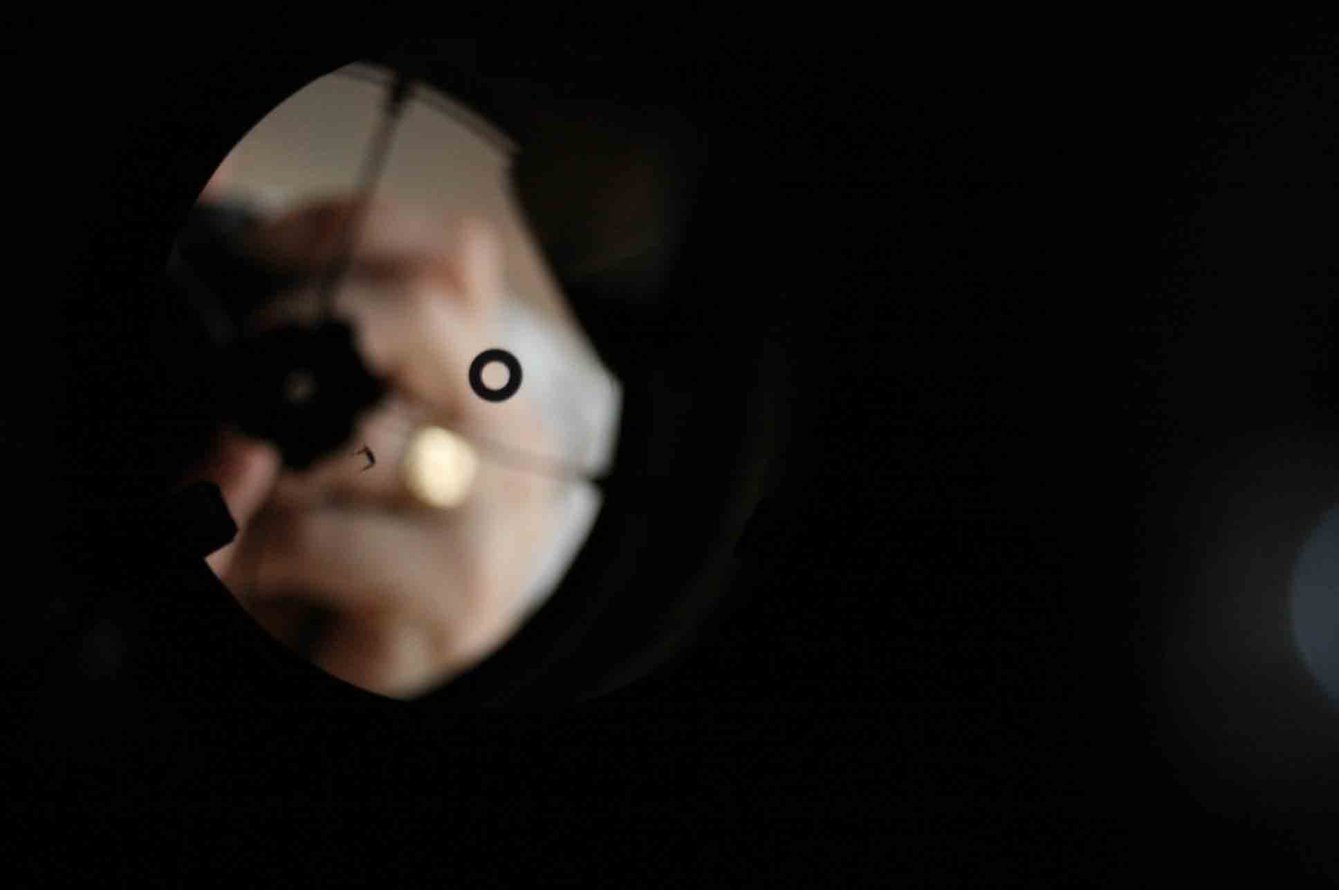

La griffure du primaire ne me semble pas vraiment proche de l'axe du miroir, d'après la photo. :(
Il se peut qu'elle ne tombe pas dans l'ombre du primaire. Auquel cas, il faut craindre une perte de qualité... :(

Peut tu reffaire de photo du primaire on voir pas trés bien.
La choc semble ne pas étre dans le conne d'ombre.

Ce n'est pas dans l'ombre, mais si l'on rapporte la surface de la griffure à la surface totale du miroir, on voit que cela reste négligeable.
Cetains se privent de bien plus de lumière rien que par les poussières ou résidus gastronomiques belges trainant sur le primaire :be:
Là, pas de problème. Juste le petit coup de noir mat pour éviter un éventuel reflet lors d'observation d'objets brillants. Et encore, tu peux attendre d'observer la lune pour voir si c'est nécessaire sur le primaire, cela t'évitera de le démonter.

Si je comprends bien le miroir secondaire est donc tombé avec le morceau du support sur lequel il est collé ?

Bon avec les photos on voit que l'impact sur le primaire n'est pas du tout dans l'ombre du secondaire. Là c'est râpé. L'impact (c'est le cas de le dire) sur la qualité d'image ne sera sûrement pas perceptible.

Heu, là le miroir est toujours collé sur son support. C'est l'ensemble qui est tombé.
Et tout est resté collé après le choc donc vive la colle.
