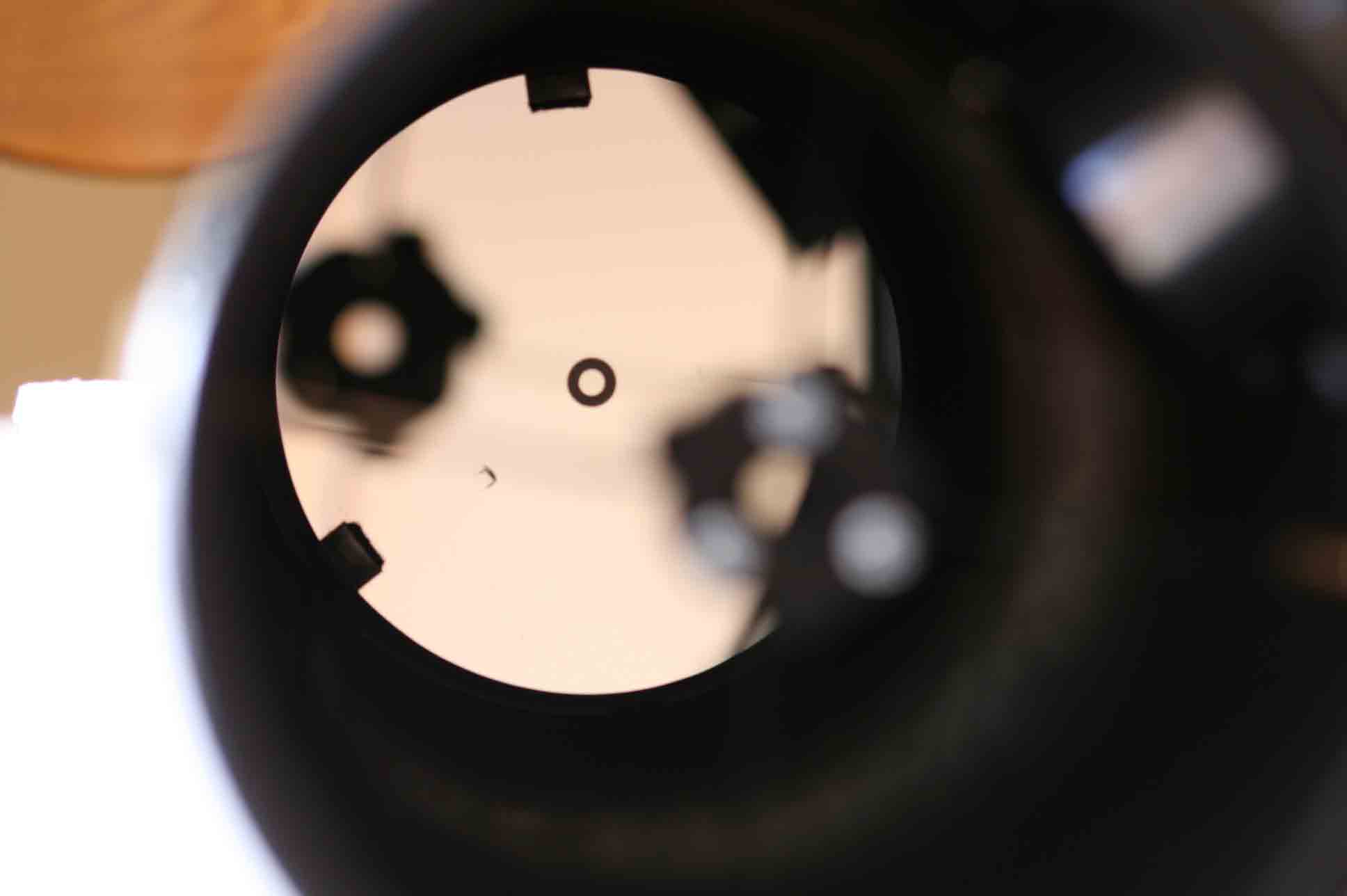

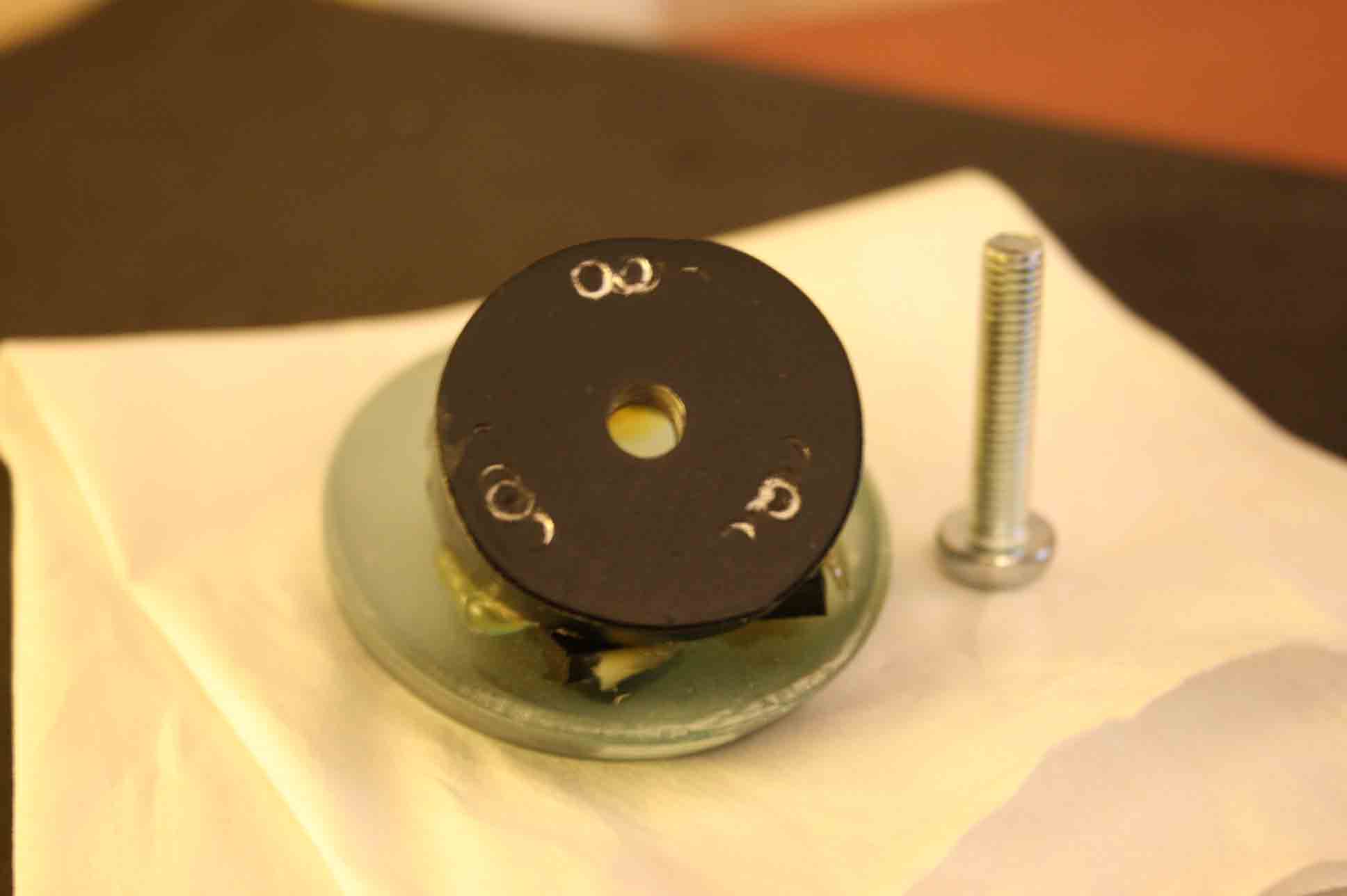

Bon j'ai des nouvelles de TS d'après eux il y a de forte chance que la garantie ne joue pas car vu les photos que je leur ai fais suivre d'après eux j'aurais trop serré sur les trois vis de collimation et donc abimé le filtage de la vis centrale.
Voici la photo en question qui lui a fais pensez sa :
Oui, tu as certainement trop sérré...Mais OO n'a pas porté attention à ce risque très probable , justement. Sur un GSO, si on serre trop, ça ne fait rien, il y a une certaine sécurité de ce coté là.
Sur ton tube, la profondeur du filetage est trop faible, et qui plus est, une vis en matériaux dur dans un filetage en matériaux mou et de trop faible profondeur, alors que l'effort est non négligeable, des vis poussent, d'autres tirent. C'est l'assurance d'en ariver là un jour avec un peu de manque de connaissance des matériaux, ce à quoi l'acheteur n'est pas forcement tenu.

De plus TS vient de nouveau de m'envoyer un message il me propose une offre au meilleur prix pour le remplacement du miroir secondaire + la pièce a 45° et une nouvelle vis centrale mais me conseille de ne pas changer le miroir primaire car apparement selon eux cela ne gènerai en aucun cas la qualité des images et que l'impact est vraiment minime
Ils m'ont l'air bien ces petits dis donc. :cool:
Si le meilleur prix te semble un peu excessif, et que tu ne trouves personne pour te poser un insert vers chez toi, contacte moi par MP.
J'ai ce qu'il faut chez moi pour réparer et tu réobserves dans ton télescope dès le premier quartier ;)
La réparation sera plus solide que l'original, mais il faudra quand même apprendre à être léger sur les serrages.

Que me conseillez vous aussi pour la collim du secondaire pour ne pas que je reproduise la meme faute ?
Il faut bien serrer ou desserrer une vis et agir directement derrière sur les deux autres ?
De plus au tout début lorsque la collim n'est vraiment pas top top je suis bien obligé quand meme de jouer énormément sur ces vis pour régler tout sa
Si tu as besoin de serrer une vis, il faut ensuite désserer les deux autres pour ne pas avoir une pression éxagérée sur le support. Si tu as besoin de beaucoup serrer, il faut faire par petites étapes pour ne pas amener trop de pression avant d'atteindre ton but.

J'ai vu sur divers site que lorsque la première fois c'est vraiment décollimater il fallait tenir le miroir secondaire tout en déssérant la vis centrale afin de centre le secondaire au millieu du tube optique.
Puis ressérer les trois autres vis.
Est ce que quelqu'un pourrait m'expliquer simplement la bonne marche a suivre pour pouvoir recollimater mon téléscope correctement car maintenant il risque d'etre pas mal décollimater

Je vais vous poser une question vraiment bête, mais j'ai reçu mon telescope hier (voir post débutants) et un o-ring se baladait dans le tube, exactement comme celui qu'on voit sur la première photo, celle du primaire! Je me suis dit que j'essayerais de voir plus tard d'ou il pouvait venir!
Quelqu'un a une idée?? Il doit faire un centimètre de diamètre et 1mm d'épaisseur.
