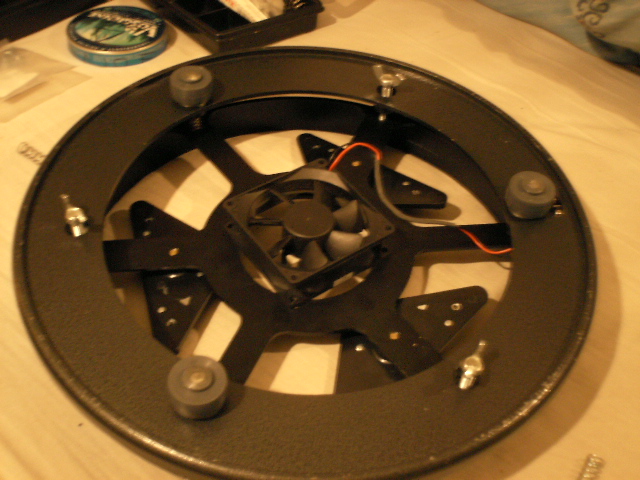

pour les vis de collim du barillet, j ai reussi a degotter LA tige filetée de 7 que j ai trouvé a 10 km a la ronde (je me voyait pas trop agrandir les trous, tarauder le barillet.... pour du 8 standard) et roulettes collées/encadtrée sur la tige filetée coupée.

les gros boutons c est pour la collim et les papillons, les vis de blocage. pas trouvé de ressort digne de supporter le poids du miroir alors je suis resté sur les vis de blocage.
bon maintenant ne peux plus entreposé le tube debout sans le rocker en tant que support.
