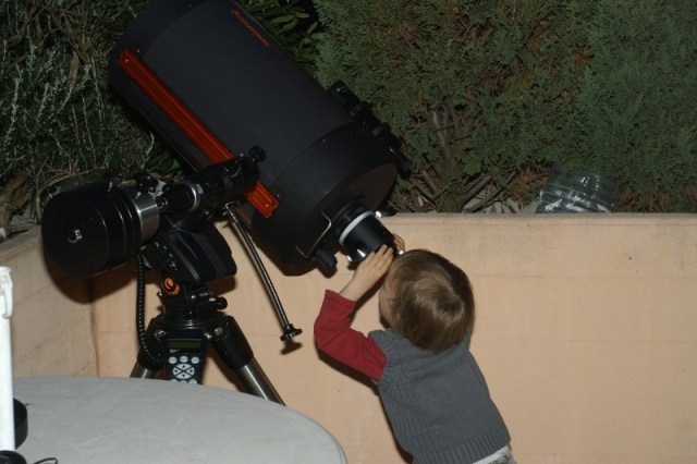

Ce qui est du délire c'est d'espérer faire de l'astro avec 4 mouflets !
J'en ai qu'un et c'est déjà bien sport ! Faut dire que parfois il (:wub:) veut sa part ...
Va lui expliquer que c'est le moment d'un trou de turbu et qu'il faut mettre l'ordinateur et la caméra !!! :cry:
