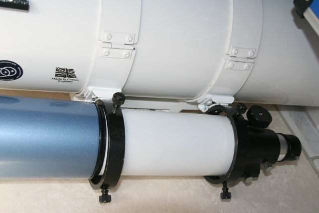

Je n'ai pas fixé la lunette guide sur le tube, beaucoup trop de bras de levier cela m'aurait obligé de mettre un troisième poids sur ma pauvre HEQ-5, j'ai fait un support sur le bas des colliers.equipement.jpg
Tu as fait comment pour la fixation ?

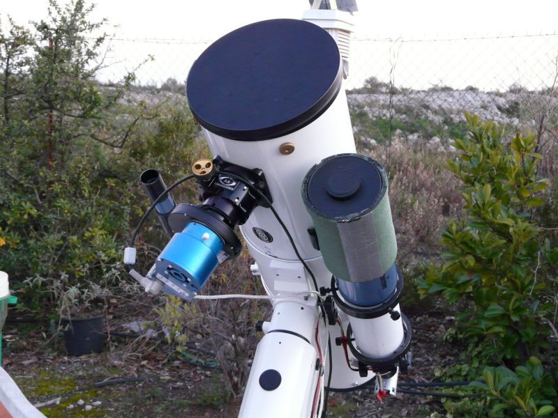

Est-ce que vous pensez que cette chose là pourrait faire l'affaire pour un instrument guide ? En particulier n'est-ce pas aussi un moyen de limiter le bras de levier ?
Pour la fixation: huile de coude, petits bouts de ferraille, poste à souder et deux petits trous de 4 filetés dans l'épaisseur du collier. Sans oublier madame "araldité".
ce que tu proposes c'est très utilisé mais pour un lourd et long instrument comme le 200/900 j'ai peur que cela ne soit pas assez rigide, de plus cette barre pése lourd.
Si tu as une monture assez solide tu peux essayer cette barre à fixer sur le haut du tube: O7382 quitte à percer et (ou) fileter deux trous aux bons endroit, c'est fait pour.
Pour une EQ6-atlas cela ne doit poser aucun soucis, mais je te déconseille pour une heq-5 - Sirius.
C'est exactement ce que j'ai fait sur le mien avec cette platine. Faut pas serrer comme une brute car les colliers sont en alu mais ça fonctionne (enfin, je n'ai pas essayé en photo encore!)
