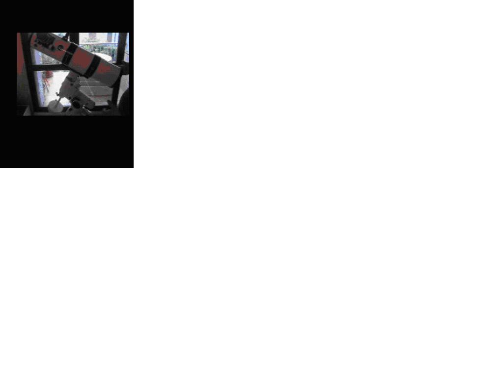

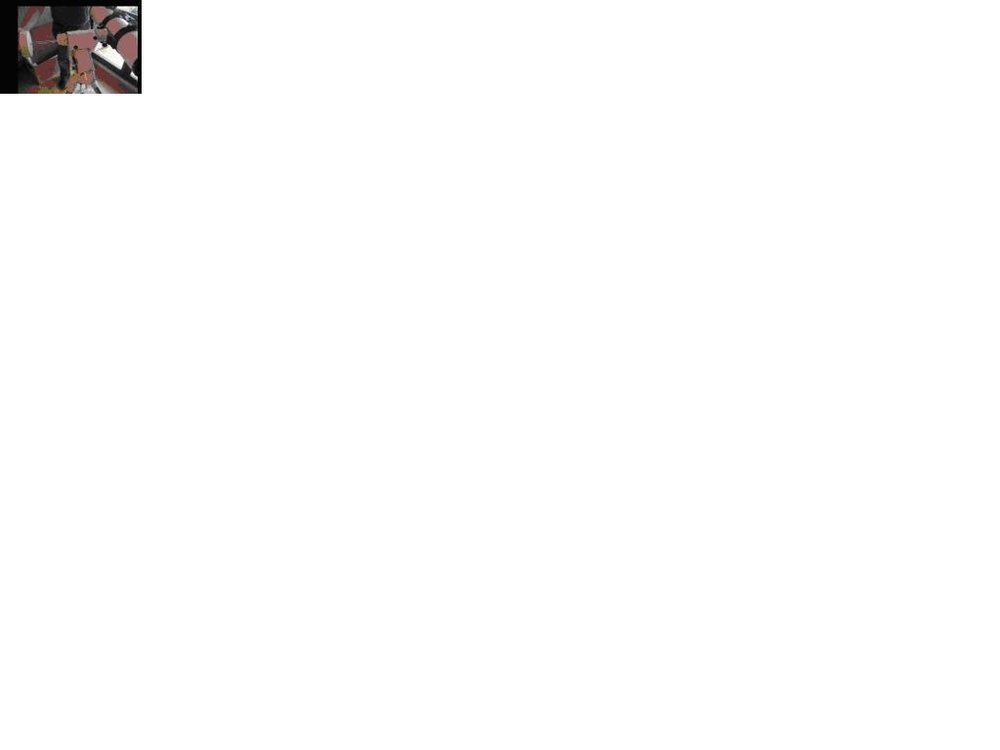

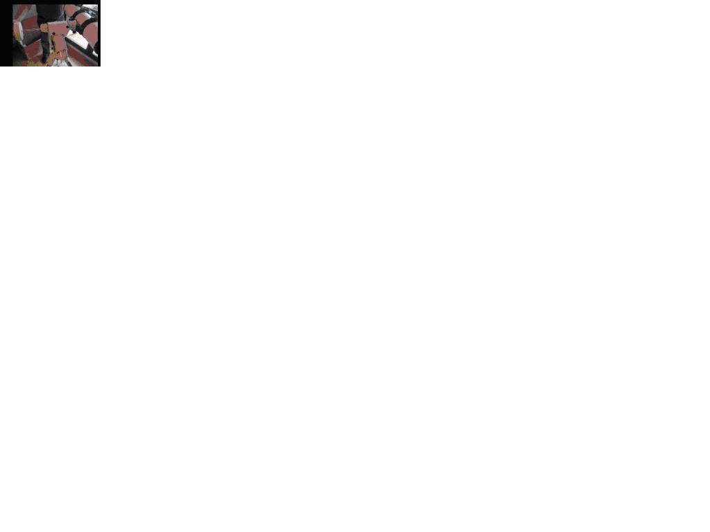

Je viens de faire comme la indiquer toutiet et j'arrive parfaitement a régler mon axe des ascension droite par contre l'axe des declinaison je n'y arrive pas.
Pour info mon téléscope était réglé sur une lattitude de 30° avec un seul contre poids. Peut etre faut t'il jouer sur le nombre de contre poids pour que le tube reste en équilibre.
Je vous joint deux petites videos pour que vous puissiez mieux comprendre.
Merci a tous pour vos renseignements qui me seront super utile notamment pour que je puisse enfin équilibrer cet axe des Déclinaison.
J'espère que vous pourrez voir quand meme car les photos sont vraiment pas grandes!5aa57fda2d73f_photo001.thumb.JPG.bb444f3edd03a654fb692588a369dd30.JPG

Et bien moi c'est pire car l'axe des déclinaison n'est jamais équilibré.
J'ai beau poussé mon tube a fond dans ces colliers (le support du chercheur vient buter contre les anneaux) et bien impossible d'equilibrer mon tube.
